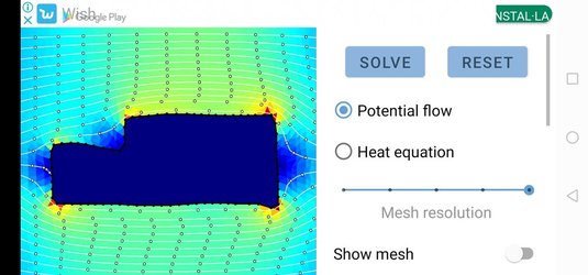

Ah. yo creia que el azul mas oscuro serian turbulencias, y que las lineas con puntos el flujo mas "normal"
veia mucho mas azul oscuro la zona X con el vehiculo grande y con el deflector, que con el vehiculo bajito, que la veia mas aclarada, aunque este si que enviaba líneas de flujo contra la caravana
Con toda la cautela del mundo puesto que no soy experto, diria que cuando las lineas de flujo bajan, como en la foto que pongo, ahi habra turbulencias, vamos, diria... ?‍♀️

Ya digo que la simulacion que he hecho es de nivel aficionado. Pero segun eso cuanto mas alto el tractor mejor, si ves el color azul en el hueco y las lineas de flujo, casi termina por parecer un trailer, casi como un solo vehiculo, al extremo. Con un coche mas bajo en ese espacio muestra mas turbulencias y por tanto mas inestabilidad... Asi a lo bestia lo digo.

El color es la velocidad del aire y ahí esta practicamente parado. Las lineas de fluyo, interpreto que si impactan en la zona x daran inestabilidad. He jugado mas y si voy acercando los dos, haciendo pequeña la zona x es como un continuo, como una ac casi. Saludos

El aire que está parado, aplicando el teorema de Bernoulle lo interpreto (también con mucha cautela) de esta manera:
Desde el choque del aire al morro del vehículo, como el aire está recorriendo más distancia que en línea recta, la velocidad del aire aumenta, se acelera, con lo que la presión disminuye.
Si la velocidad aumenta, dice que la presión disminuye, el aire quiere pegarse a la carrocería durante el recorrido del vehículo hasta la zona más ancha.
Después cuando se va estrechando la carrocería, el aire va perdiendo velocidad, aumentando la presión hasta que termina la carrocería del vehículo donde perderá todavía mucha más velocidad para rellenar ese gran hueco que queda, por lo que aumentará la baja presión. El aire, lo contrario que en el frontal que se quería pegar ahora se quiere desprender para poder rellenar.
Entiendo que ciertas capas de aire (con una presión relativa baja) atraidas por presiones más altas que han perdido mucha velocidad, generan el efecto remolino o turbulencias que en los gráficos están en azul más intenso, por lo que interpreto que la zona que llamáis X o entre vehículos, los tractores con mayores dimensiones generan más torbellinos que los de un volumen menor.
Dicho de otra manera, el teorema de Bernoulle dice que cuando el aire va rápido su presión disminuye y cuando el aire va lento su presión aumenta.
Si circulamos a 80km/h el aire que tiene que hacer más recorrido que en línea recta, se acelera pongamos que a 90km/h y su presión disminuye.
Cuando llega la trasera del vehículo parte de ese aire está a muy baja velocidad porque le ha cortado el vehículo su recorrido, generando un vacío, con lo que su presión aumenta.
El cambio de presiones generan remolinos.

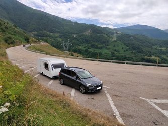

Yo he tenido distintos coches, he tenido berlinas y hasta 2 Break, y luego pasé al SUV, primero con un renting de 2 años con un Xtrail que no me gusto mucho, más poro el coche que por ser SUV. Luego ya el Volvo, y tenemos un Ceed de gasolina que usa mi mujer.
Decirte que la aerodinámica ha mejorado mucho, sobretodo por el I+D en coches Premium, y actualmente muchos tienen coeficiente bastante buenos. De hecho se ve en los consumos, para empezar por los consumos inferiores a 7 litros en coches de 2 toneladas. Remolcando también se ve y normalmente con conjuntos que exceden de los 3500kg que tienen consumos que rondan los 11 litros. Hoy en día hay mucha leyenda urbana y mucha gente opina sin haber llevado un vehículo SUV. Tienen bastantes ventajas, yo lo compré por espacio, somos 5 y hasta hace poco dos sillas atrás, inviable en muchos vehículos. Las aptitudes de algunos de estos vehículos están por encima de algunos turismo y ya no sólo remolcando sino circulando. Hay tantos vehículo en el mercado, que muchos SUV son mejores que otros no SUV y viceversa. Pero hay que comparar. Comparó con el Ceed de mi mujer, no hay color con el Volvo. No son comparables y eso que el Ceed de mi mujer va muy bien y está más equipado…
En cuanto a habitabilidad, capacidad de carga, volumen y peso para remolcar, ¿Nos hemos olvidado de que existen los monovolúmenes?
Disponen de más habitabilidad, espacio, capacidad de carga, mejor aerodinámica, y consumen menos que cualquier SUV equivalente. También los hay con 4X4, algo que muchos SUV no tienen :oops:
Monovolumen 4X4 con 16,5cm de altura libre al suelo. Sólo 4,50 metros de largo y 800 litros de maletero. 4 cómodas plazas + 5ª de adorno. 7'5 litros a los 100 a 90 Km/h, remolcando.
¿Qué SUV 4X4 con 800 litros de maletero me ofrece esto?
Es verdad que las características de la caravana (techo plegable) en este caso son bastante determinantes.
Ver el archivos adjunto 4125739
800 abatiendo asientos? Es un serie 2? El gran tourer...?
(y) El Grand Tourer admite 7 plazas, y la versión de 5 plazas que yo tengo se beneficia de un doble fondo de casi 200 litros. No hace falta abatir asientos. Los 800 litros se consiguen corriendo unos cm la fila trasera. Con sillas de niños sobra espacio. Si viajan adultos grandes detrás si que irán mucho mejor con los asientos traseros en la posición más retrasada.
