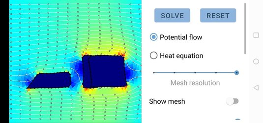

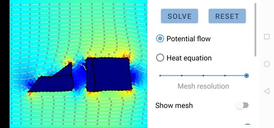

Le preguntaré a un amigo experto en dinamica de fluidos... Mientras he jugado con un simulador simple 2D....
    89,9 KB · Visitas: 34
En resumen. Cuanto mas cerca mas estabilidad, cuanto menos diferencia de altura lo mismo y mejor vehiculo alto que deflector. Esto ultimo solo referido a estabilidad, no entro en consumos... Y ya no se mas.... Pero preguntare. Saludos

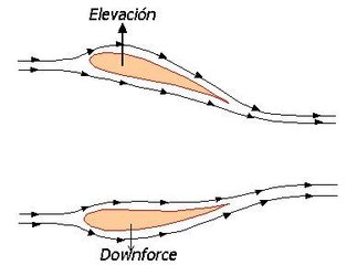

El alerón, tan famoso en Formula 1, genera una resistencia inducida o un empuje hacia abajo (Downforce), para tener más agarre. En mi opinión a nosotros, en el caso que generara otro tipo de turbulencias y fuera más positivo, pienso que tendríamos que hacer burradas de km para obtener un ahorro que fuera considerable y no es el caso.

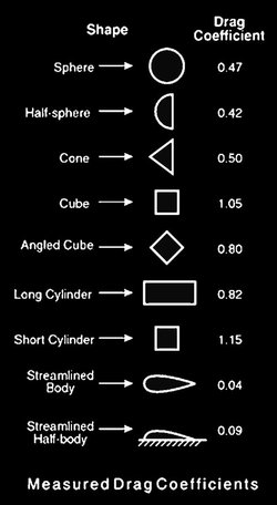

Por aportar algo más al hilo, pongo una imagen de lo curioso que son las formas y los coeficientes. P.e. del cuadrado al rectángulo teniendo el mismo frontal, o de la gota de agua.

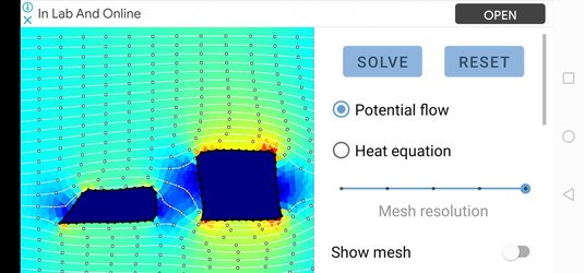

la gran duda es si habiendo 1 metro largo entre tractor y caravana, lo que pasa en ese hueco entre los 2 vehiculos (zona X para los amigos) puede ser muy determinante o no.
o dicho de otro modo, si una berlina estilizada que deje muy bien colocado el aire en la zona X a su paso, puede resultar mejor que un furgon cuadrado y alto, que haga mucha pantalla por delante pero con caida mucho mas bruta detras y que genere vortices
mi actual caravana solo mide 2x2 y es la primera (solo algo) aerodinamica que tengo. y ando con esta matraca para intentar decidir que tractor le pongo delante. tenia uno encargado pero lo he parado por las dudas
creo que si le envio el aire limpio de una berlina muy estilizada a la zona de la ventana podría funcionar, pero probar con diferentes vehiculos seria lo ideal

Ver el archivos adjunto 4120363
Ya digo que la simulacion que he hecho es de nivel aficionado. Pero segun eso cuanto mas alto el tractor mejor, si ves el color azul en el hueco y las lineas de flujo, casi termina por parecer un trailer, casi como un solo vehiculo, al extremo. Con un coche mas bajo en ese espacio muestra mas turbulencias y por tanto mas inestabilidad... Asi a lo bestia lo digo.

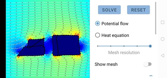

Esa zona x es justo la que queria mostrar, ves el detalle de la berlina mas baja sin y con defleccion. Con deflector mejora, hay menos lineas en la zona, pero mejora mucho mas con una furgo. En ambos casos el consumo aumentara porque con el deflector aumentas la presion contra el suelo por el efecto ala, y con la furgo que decir.... Pero creo que la estabilidad cambia...

Ah. yo creia que el azul mas oscuro serian turbulencias, y que las lineas con puntos el flujo mas "normal"
veia mucho mas azul oscuro la zona X con el vehiculo grande y con el deflector, que con el vehiculo bajito, que la veia mas aclarada, aunque este si que enviaba líneas de flujo contra la caravana
El color es la velocidad del aire y ahí esta practicamente parado. Las lineas de fluyo, interpreto que si impactan en la zona x daran inestabilidad. He jugado mas y si voy acercando los dos, haciendo pequeña la zona x es como un continuo, como una ac casi. Saludos
