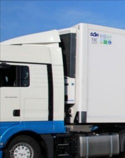

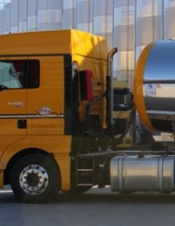

Como todos sabemos, la primera fuerza que hace resistencia contra el aire ocurre en el frontal del tractor y ahí está claro que dependiendo el coeficiente de penetración aerodinámico, la velocidad y el área frontal, así será la resistencia (cómo esta moldeado el frontal, velocidad y cantidad de superficie).
Si la parte trasera es una berlina sedan o similar y según la cantidad de estudios que hay sobre ésto, cerrará mejor el hueco vacío y en menos tiempo que si se tratara de otro vehículo con un corte más agresivo.
Lo ideal como habéis comentado, la forma de gota de agua (NACA Airfoil está interesante).
Como todos los vehículos generan un flujo turbulento y un vacío que está tirando, succionando hacia atrás y como no depende solo del frontal del tractor, influye tanto o más la forma en que acaba la parte trasera, sí ahora, al llevar remolque y encima alto y separado, volverá ha haber otra segunda resistencia aerodinámica en la que las capas de aire que van abriendo paso se mezclan con las turbulencias del tractor. Lo que llaman resistencia por interferencia (Si dos cuerpos en movimiento los mantenemos a una distancia, ejercen una resistencia cada uno y dependiendo a la distancia en que estén, se generará otra resistencia entre los dos) y ésto en cada caso es distinto por las formas, distancias entre los vehículos y remolques de nuestros conjuntos.
