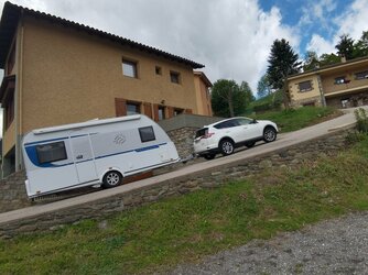

Tengo un Toyota RAV4 Hybrid Executive de 2017, y en 2020 compramos una caravana Knaus Sport 450 FU Silver Selection.
La caravana pesada en bascula con toldo, mover, mesa, sillas y todos los enseres normales nos dio 1300 kg justo.
Con este conjunto lo estrenamos para ir Andorra subiendo la Collada de Tosses de ida y de vuelta sin ningun problema.
En 2022 nos fuimos a Alsacia unos días y después a Suiza cruzando Alpes y Pirineos.
Y hace pocos días que hemos regresado del Valle del Loira cruzando Pirineos y el Macizo Central francés realizando 3200 km con un promedio del 9'5 l.
Hasta el momento estamos muy contentos con el coche, pues llevamos cerca de 80000 km sin el mas mínimo problema.
Espero que te sirva de algo mi explicación, si tienes alguna duda no dudes en preguntar.

Hola Jairo Álvarez,
En cuanto a la potencia de nuestro RAV4, son 197 CV, es la versión de 2017.
La versión nueva (creo que 2020) tiene 222 CV.
Te adjuntamos una foto para que veas desde donde sacamos la caravana. Empezamos con una pendiente del 12% y en 40 mts. terminamos con una del 25% con un giro a la izquierda de menos de 90º. El coche sale muy suave y ni se entera:)
