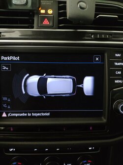

En el infotainment te aparece que llevas un remolque enganchado?IMG_20221029_125353.jpg

Si no te montaron una centralita especifica, el coche no se entera que lleva remolque y el cambio dsg, tiende a llevar siempre marchas largas como si fuese sin remolque .

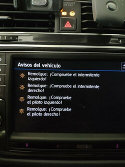

No sabía nada que le pusieran centralita para las luces. Será genérica. No aparece nada en la pantalla. Las marchas se iban reduciendo por la demanda de fuerza. El coche en las subidas iba muy acelerado.
Cuando la centralita es especifica del coche y esta correctamente codificada, este ademas de gestionar de otra manera el dsg para conduccion con remolque , hasta te dice si alguna luz del remolque esta fundida.
