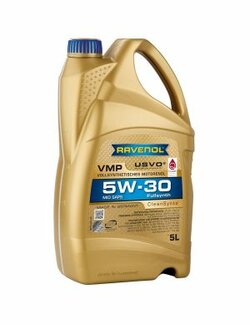

cambiale a esta y notaras el cambio 1111122-005-13-300x389.jpg yo le noto que no sube tanto, se queda 10 grados menos.
Mio Skoda Karoq 2.0 TDI 150 CV.
