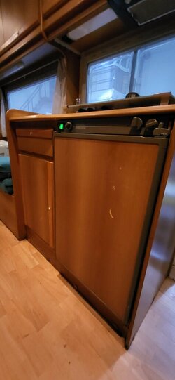

Si, una electrolux RM4001. Hay una foto en la primera pagina¿Es trivalente,no?

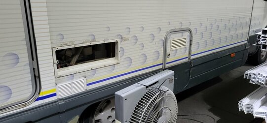

Si,es buena idea como te digo,lo del ventilador doméstico.Lo digo para dejarla mañana probando, lo del ventilador doméstico.
