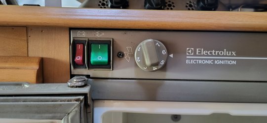

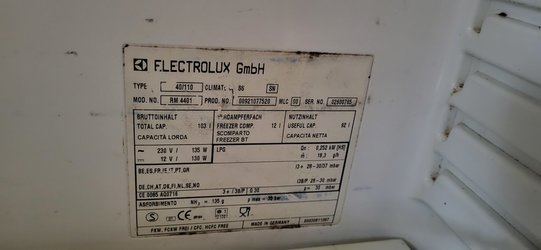

Lo que a mi me salta a la vista viendo nada más las fotos es que ese frigo Electrolux necesita una buena limpieza, al menos en las gomas de la puerta que si no cierra bien no te va a enfríar, por otra parte si no lo tienes es muy fácil ver el manual de instrucciones de ese frigo por Internet, no me ha costado ni un minuto encontrarlo en español, en la foto que pones está conectado a 230v. y a 12v. al mismo tiempo, si quieres que vaya a 12v solo tiene que estar pulsado el del icono de la batería y encendido el motor, y si es a 230v solo el del icono del enchufe contando para que funcione que estés conectado a 230v., pero...

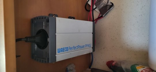

Pero es que veo por otro lado que hay un inversor de 12 a 230, ese modelo si no me equivoco es de 350W y se ven los cables que vienen de la batería pero lo que no se ve es adonde va conectado el cable negro de salida a 230v, porque podria ser que vaya a una sola toma de corriente para tener cuando no se está conectado a luz un punto de 230v dentro y también podría ser que estuviera conectado directamente al cableado de 230, conozco a varios que lo llevan así y yo mismo lo he llevado aunque hace algun tiempo lo volví a dejar en su forma original, aparte de que podría ir de más formas, según me parece ese inversor es de onda modificada, depende de para lo que sea es más aconsejable poner el de onda senoidal pura, es un poco más caro pero se lleva mejor con los aparatos con electrónica...

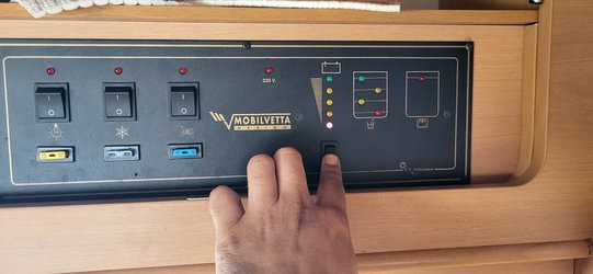

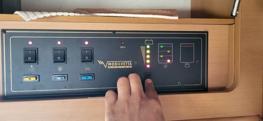

Es decir que las fotos de la centralita con los pilotos encendidos las has hecho con el motor en marcha y ahí si se encienden las luces ¿no?
Pero si apagas el motor las luces no van, en la foto que has puesto el inversor está desconectado ¿has probado conectando el inversor a ver que pasa?
Frabo +4 todo lo que estoy poniendo es a tientas y como no nos vayas diciendo algo de estas cuestiones pues no es que sea solo difícil es que es imposible, a mí de lo que he puesto arriba me gustaría saber de momento...
Si las fotos de la centralita con los pilotos encendidos están hechas con el motor en marcha o como.
Si las luces no funcionan nunca o funcionan con el motor en marcha
Con el motor en marcha, funcionan luces y marca carga de batería completa en la centralita.
En cuanto paro motor, nada de nada.

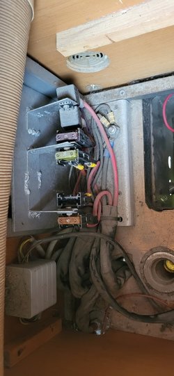

Interruptor no encuentro nada.
La centralita, no puedo separarla más de 2 dedos para mirar fusibles interiores.
El conversor de la imagen que adjunte, alimenta 1 único enchufe.

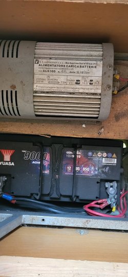

Junto a la batería suplementaria, hay otro conversor. (Adjunto foto)
El trabajo me llama.... hasta de aquí un rato no puedo seguir.
Gracias otra vez!!!!
En una de las fotos, veréis que hay un hueco para fusible vacío, ni caso, es uno de 30 que sustituí ayer. Lo volví a sacar para comprobar que no había vuelto a romperse. Con la desgracia que cayó a pies de la batería y sin imán no puedo recuperarlo

FRabo a parte que deberías preguntarle al vendedor como funciona la ac, no creo que se moleste, ten en cuenta que esa ac ya tiene veinte años, son muchos con seno vete a que le hagan una buena revisión a fondo, por si las moscas. Estoy con Tito que teniendo el inversor quien sabe si no te esta descargando la batería/s auxiliares, cuidado con los inversores, sobre todo si no se puede apagar, por seguridad mira a mi hermano en una ac casi se le incendia por un inversor, yo si no lo utilizo siempre apagado.
En cuanto a la nevera, lo que tedien no sa que este conectada a 230/12 v a la vez, tuve una muy parecida, tenia una rueda que era con la que elegías 12/230/gas me extraña que la anulasen, bueno como te digo era parecida
Vale, ahí ya hay cosas que se pueden descartar, y que solo tienes 230v en ese enchufe cuando conectes el inversor, ahora con la batería descargada no debería ni tan siquiera encender...
Ese es el cargador de la batería cuando te enchufes a 230v, pero antes que nada ponle el fusible que te falta que para algo es, eso seguro...

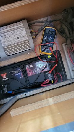

Si el cargador, el inversor, o los dos a la vez, los ha dejado conectados durante mucho tiempo, se habrá descargado del todo. ¿qué tensión has medido? (en la batería descargada)

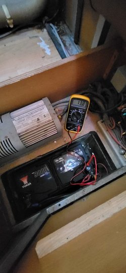

Motor encendido y lo que he tardado en conectar el tester....
    80,7 KB · Visitas: 58
Hay una foto más arriba en la que da 4,9 y con eso es normal que no se encienda ninguna luz, a no ser que arranque el motor y entonces ya da 13,8 y ahí ya sí funcionan las luces, ahora lo que hace falta saber es si la batería se carga o está ya para cambiarla, pero bueno que no es cuestión de fusibles ni de ninguna otra cosa mas que de la batería, probablemente esa autocaravana ha estado parada desde hace tiempo...
Con el móvil no veo un pimiento...
Con 4.9 V, una batería de plomo ya es dudosa (de que vuelva a funcionar). Dependerá del tiempo que haya estado así que se pueda recuperar bien, a medias, o no se pueda recuperar.
El problema estará en cargarla, si el cargador es de esos inteligentes, se negará a cargarla. Y si sube tan rápido a los 13,8 V y baja igual de rápido a 4,9 V, yo diría que toca cambiarla.
