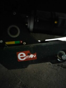

He encontrado el manual. El mio es el em103. Voy a ver...

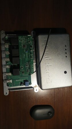

Tambien lo he hecho. Que desastre......Si no tiene boton de reset, desconecta la bateria de los dos bornes un rato, y luego prueba.
Tambien lo he hecho. Justo pegado a la antena.deja el mando cerca de la centralita al enchufarlo, igual no lo encuentra.
Corrirnte llega. Al darle al interruptor arranca encendiendo las tres luces que lleva. Por fuera no veo ningún boton de reset. Estoy buscando el manual y no lo encuentro.

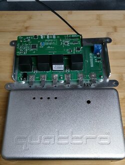

Donde lo pediste, si no es molestia.Ya tengo el mando , lo programé en casa ...muy sencillo , he llegado a la caravana , enciendo el mover presiono botón de enlazar fde la centralita.....y.....OLEEEEEEEEEEEEEEEEEE!!!!, Se sincroniza y a funcionar....casi me saltan las lágrimas de alegría!!!!
Al final de la jugada 90 € de mando en vez de 320€ de centralita nueva!!!!

Hola buenos días, gracias por vuestro interés y las respuestas en primer lugar.Buenas, prueba aquí: www.quattromover.co.uk
Venden las piezas sueltas y podras ver por las fotos cual es el modelo que tienes
