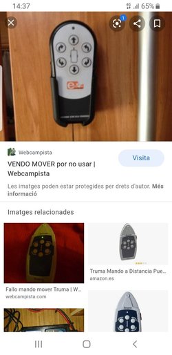

Buenos días,
ya me ha llegado el mando ( el envio muy rápido en 3 dias laborables ). Tiene 3 programas a escoger según el mando original. Viene predeterminado con el programa 1 ( pensé en un principio que el mio era el 2 ). Fui a la caravana, encendí la centralita, botón reset apretado ( luz intermitente verde ), encendí el mando y la luz verde de la centralita parpadeo muy rápido y hizo el ruido típico cuando se enciende el mando ( buena señal ). Empecé a darle a los botones y milagrosamente ( sin canviar de programa ) la caravana se empezó a mover en todos los sentidos indicados por las flechas. Apagué la centralita, le quité hasta la pila del mando y volví a probar ( ya no hacia falta emparejar ) y todo perfecto.
Por tanto la jugada a salido bien, el mando costó unos 95 euros y no tuve que gastar los 320 con la centralita.

Voy a pedirlo yo a ver si acierto pero creo que no han sabido decirme bien el mando que me tienen que enviar, me voy a guiar por la foto donde aparece mi mando original.

Ya tengo el mando , lo programé en casa ...muy sencillo , he llegado a la caravana , enciendo el mover presiono botón de enlazar fde la centralita.....y.....OLEEEEEEEEEEEEEEEEEE!!!!, Se sincroniza y a funcionar....casi me saltan las lágrimas de alegría!!!!
Al final de la jugada 90 € de mando en vez de 320€ de centralita nueva!!!!

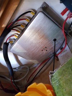

Buenos días!!!, pues eso...me acabo de enterar que no puedo conseguir un mando para mi mover enduro em203 porque ya está descatalogado!!!!
Es el de la centralita plateada!!!
Parece que tengo que comprar mando más centralita!!!325€!!!!???

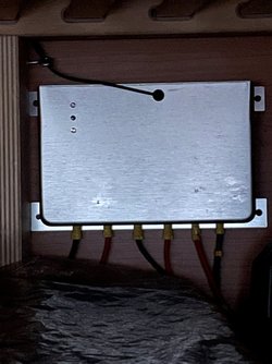

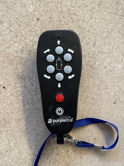

Hola. Yo tengo el mando original del Enduro Purple Line y ha dejado de funcionar de pronto. El domingo entré al camping y la aparqué perfecta. Ayer lo pongo en marcha para sacarla de la parcela y la centralita no enciende con el mando. Al darle corriente si que se encienden las tres luces como siempre, pero al pulsar el botón rojo del mando dos veces seguidas para arrancar la centralita esta no se entera. El mando si que tiene pilas y se le enciende la luz roja. Puede ser tema de sincronizarlo. pero desde que lo tengo, por allá el 2010, nunca habia fallado. Es este de la foto.

Cambia la pila del mando, es de las cuadradas de 9v.
Saludos y Suerte.
Es lo primero que hice. Le puse una nueva y nada.
Comprueba que le lleguen 12V a la centralita, no sea un cable suelto. O reseteala, eso puede funcionar.
