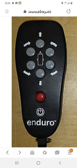

El mando de la izquierda creo que es el original...y el de la derecha un clon....que os parece?![]()

Ufff, ya me lo han dicho en varios sitios y por ese precio...es fácil de cambiar?A mi tambien me ha pasado lo mismo. He perdido el mando de la centralita plateada y la unica solucion es cambio de centarlita + mando ( 320 euros ).
Puse en el hilo un mando que podría sustituir al original, es como una copia... es probarlo y si no pues a gastarse la pasta.Pues no lo se porque aun ando buscando otra solucio
Mantenme informado, por favor, el problema que tengo es que yo no se cual es mi mando original.Hola,
mi mando no esta en ebay pero preguntando al vendedor me indica que posiblemente me iria el seguiente:

Lo voy a intentar y a las malas perderé los gastos de envio ( dobles ).
Ya os contaré si con esto es sufciente
Mil graciasserá dificil sin el mando, ya que el me ha orientado por la forma de mi mando. Ya te comentaré si me funcionó
Claro , yo tb voy a intentar comprar un clon como jpipe , he averiguado cuál es el mando originalHola estos hilos son los que hay que tener presentes , pues la perdida o estropearse el mando del mover no es difícil y poder ayudarnos a buscar soluciones es de agradecer . Si solucionas el problema , por favor ponerlo , que hoy no nos hace falta , pero a lo mejor mañana si. Saludos-
Bon Dia , Muchas Gracias , muy b buena información ,como dije antes , guardaremos este hilo en algodones , Muchas Gracias a todos.Buenos días,
ya me ha llegado el mando ( el envio muy rápido en 3 dias laborables ). Tiene 3 programas a escoger según el mando original. Viene predeterminado con el programa 1 ( pensé en un principio que el mio era el 2 ). Fui a la caravana, encendí la centralita, botón reset apretado ( luz intermitente verde ), encendí el mando y la luz verde de la centralita parpadeo muy rápido y hizo el ruido típico cuando se enciende el mando ( buena señal ). Empecé a darle a los botones y milagrosamente ( sin canviar de programa ) la caravana se empezó a mover en todos los sentidos indicados por las flechas. Apagué la centralita, le quité hasta la pila del mando y volví a probar ( ya no hacia falta emparejar ) y todo perfecto.
Por tanto la jugada a salido bien, el mando costó unos 95 euros y no tuve que gastar los 320 con la centralita.
