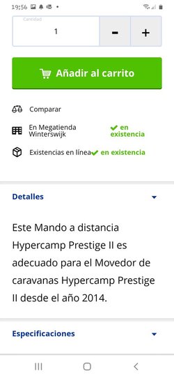

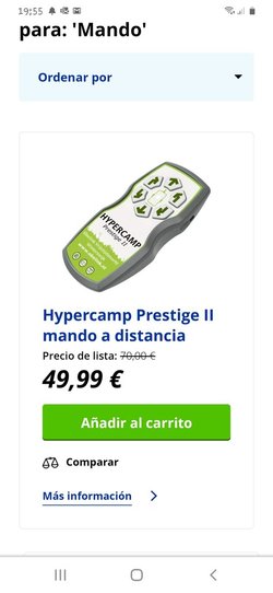

Puede ser José Luis , es muy parecido a uno que compré pero para modelos de 2014 hacia delante.
Pero no es del todo igual cambia las letras y el modelo eco no se si será
Hola Raulet, pues que he comprado una caravana a un chico y me dio el mando para el mover nuevo pero no sirve, y en una casa me han dicho que está descatalogado y tengo que cambiar centralita y mando
Nosotros nos olvidamos el mando encima del coche y adiós mando. Nos pasaba lo mismo la centralita valía una pasta. En el obelink encontramos uno que era compatible lo sincronizamos y ya. Espero ayudarte. Creo que es el mismo mover no se si del mismo año

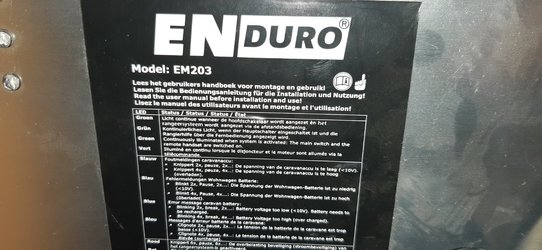

Gracias Beli2016, no será tu centralita como está?
si es metálica es igual , luego las negras que salieron son más nuevas

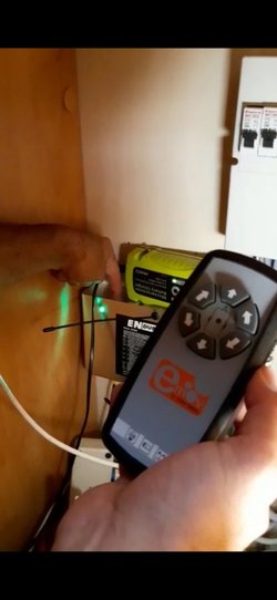

Si, La marcada del mando si. Pero el nuestro es totalmente automático así que lleva Los botones de acercarlo a la ruedasLa centralita no lo sé. Pero si quieres cuando llegue a casa le pregunto a mi marido a ver si le suena si la centralita es así

Nuestra centralita no es la misma, la compramos en 2016 pero nos dijeron que no podíamos comprar el mando solo que teníamos que cambiar toda la centralita, no tenía ni un año
Yo por lo que valía el mando me arriesgué. Había hilos en los que decía que les funcionaba emparejándonoslas. A ver si alguien puede ayudarte mas
