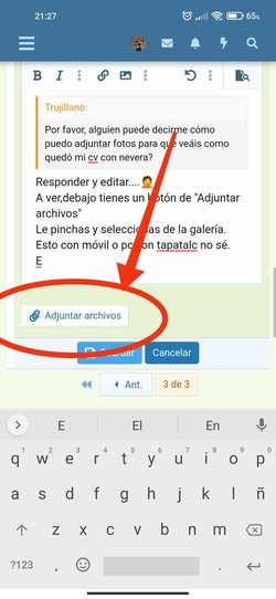

Por favor, alguien puede decirme cómo puedo adjuntar fotos para que veáis como quedó mi cv con nevera?
Responder y editar....?
A ver,debajo tienes un botón de "Adjuntar archivos"
Le pinchas y seleccionas de la galería.
Esto con móvil o pc,con tapatalc no sé.

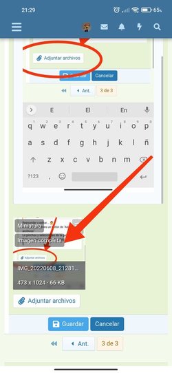

Aquí:
Le pinchas a insertar imagen completa.
Es mejor.
Y ya está!!
Espero haberte ayudado.
