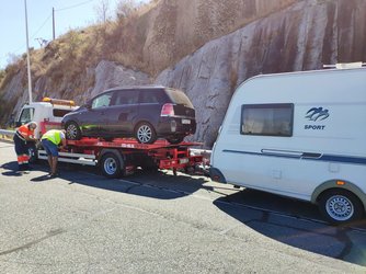

Una foto vale más que 1000 palabras, nos dirigiamos a pasar los últimos días al camping Cuenca, veniamos del natura en Rugat y pasando por Albacete ha pegado un petardazo, reventón de rueda pero el tyrepal estaba bien, digo el Volvo... no notaba nada pero de repente me he dado.cuenta que perdia potencia y hacia a 3000 vueltas un ruido fuerte como si no tuviera escape. Creo que el.petardazo ha sido 3l turbo, igual el manguito... me ha salido un aviso de bajo.rendiniento motor. El.coche aceleraba muy despacio y más con los.1500Kg de.peso... una movida.con los.seguros, en diciembre cambio de compañia del coche y dejo la.MMA... ahora en Albacete esperando valoración para.ver si me trasladan el.coche a Madrid o lo dejan aquí si la reparación es rápida... lo.valoran en la central de gruas, la CV la almacenan también en el.mismo.sitio. segun ARAG coch4 y CV van juntos..

Ver el archivos adjunto 4126919

Si hubiese sido el turbo, irías echando una humareda blanca, y una peste a aceite quemado que no veas...
Espero que sólo haya sido un manguito del turbo... Es cambiarlo, y a seguir... ¿No lo has mirado?

Haciendo tiempo. Se ha llevado la grua el. Coche y la Cv ya que arag y la MMA creo que se han puesto en contacto. El coche está en central de gruas para valorar avería según me han dicho. Si es poco y rápido de queda en Albacete y si la reparación tiene miga lo envian a Madrid. Así que esperando veredicto. M3 ofrecen taxi a Madrid pero.si el coche se queda aquí cojo un hotel...

Como dices suena a Manguito del Turbo al 99%. Me pasó con el Subaru Forester con apenas 3000Km, también remolcando. Simplemente se salió el manguito y tan sólo hubo que volverlo al sitio y apretar bien la brida. Las deben apretar en fábrica cómo para ir al Carrefour y poco más, pero es que remolcando le exigimos, y se puede salir
