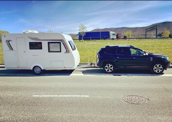

Yo tengo el Duster diesel 4x2 y muy contento, también remolco una Steckerman 380 con toldo y mover y la lleva sin problemas.
Aqui en el norte hay muchos puertos y jamas se ha quedado corto.
Ten en cuenta que el 4x4 pesa mas y tiene un deposito mas pequeño, puede que en alguna subida de un camping te sea util pero si no lo usas para ir por el campo con el 4x2 te sobra, ademas la traccion total se desactiva a partir de los 70km/h.
