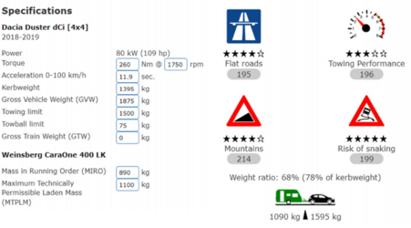

Hola @MarvelNunu. Nosotros también tenemos ese Duster, (Duster II) y tiramos de una Weinsberg 400LK de 1200kg. El nuestro es el 4x4 y cuando lo compramos ni pensabamos en que algun dia tiraria de una caravana :ROFLMAO:... Ahora vemos que esa primera corta corta que lleva la caja de cambios del 4x4 es fantastica en las maniobras a baja velocidad. El motor que lleva es el de 110CV y da 260Nm de par. Hemos ido con el coche y la caravana hasta los topes y no nos ha faltado ni aceleración ni velocidad punta (legal...) en ninguna situación.
La verdad es que el Duster es un coche sincero y da mucho por lo que pagas por él.
Te recomiendo que utilices towcar.info cuando tengas dudas sobre las capacidades de tiro de un vehiculo tractor. En mi caso, sale esto:
Por cierto, si te esperas unos meses, sale el Duster III, que es brutal, pero me huelo que picara un poco más €€€€.
Ver el archivos adjunto 4143542
Saludos!
Fíjate que los valores de tow car es para tu caravana con 1.100 kg de peso, faltaría introducir el valor de peso real de la caravana, y la carga real del tractor en las condiciones de viaje, para tener valores mas cercanos a la realidad.

Bien visto @Nenacriva, en los datos que he pegado de towcar puse 1100kg. Mi MMA son 1200kg, y ando con esa inquietud de saber cuanto pesa la caravana en realidad. Para no repetir el tema que sale tantas y tantas veces en este foro voy a ahorrarme detalles! o_O
Voy relativamente tranquilo, el Duster 4x4 con 1500kg de MMA me da margen de sobra. Y sí, ando loco buscando una balanza para salir de dudas!

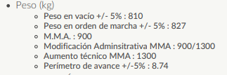

@bittor y @paracruz , tenies toda la razon.
Mi afirmaciones 1300 mínimos ha sido tirar muy por lo alto.
El fabricante declara los siguientes pesos:
Máximo 1300, que que yo intuí pensando que llevaría un completo de equipamiento de serie en otras caravanas o en gamas superiores de la propia marca.
Con una tara de 810 kg, mas los habituales 150/250 kg en extras y enseres, lo mas seguro que este en 960/1060 kg.
Por lo que el duster será un buen remolcador para esa caravana

Veo que se ha duplicado el tema, bueno, habré sido yo sin saber cómo. La caravana la pesaron y pesaba 840 con la rueda de repuesto y el climatizador, ahora estaremos sobre los 1.000 kg o eso espero jeje!
