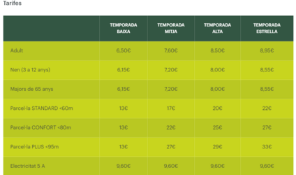

Bueno, si fueran 5,5€ por 6A...
Pero este camping es carisimo en temporada baja.
2 adultos 13 euros. Parcela standard 13 (la mas pequeña). Electricidad 9,60 = 35,60 euros diarios.
En temporada baja elijo campings ACSI, que como mucho cobran 27 euros/dia, y garantizan 6 amperios.
Algunos cobran bastante menos.
Ya he indicado que en un post anterior que por 22 euros/dia hemos estado en un camping 5 estrellas.
A un camping con las tarifas en temporada baja que indicas, a mi que me olviden.
En temporada que ellos llaman estrella casi 50 euros/dia. Para mi, una exageracion.

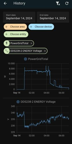

Es raro que haya una caída de tensión "excesiva" en la Red eléctrica pues la demanda de 7kW con lo que la Red puede suministrar es poca demanda. Las caídas se perciben porque hay muchos usuarios (consumidores) en la Red, de hecho colgando de la misma línea de distribución y consumiendo bastante energía de forma simultánea. Depende de las horas del día. Pero una variación de 10, 15V no es mucho realmente.
La variación de tensión no debe superar el ÷/-10%, es admisible entre 207V y 253V. Los sistemas de protección por sobretensiones permanentes saltan a partir de unos 270V.
Yo monitorizo permanentemente la Red, y tengo varias sondas amperimétricas enviando datos a mi servidor. Acabo de sacar mis gráficas del sábado pasado ya que cargue el VE y es significativo, mantenido durante la carga a 7400W y por otro lado he sacado la variación de la tensión de Red para que veáis que algo afecta pero se mantiene dentro de lo normal, las variaciones de potencia de un usuario no produce ninguna caída fuera de parámetros, de ser así habría un problema.
Aquí estoy tirando desde la 1h de la madrugada que empieza el valle a unos 7400-7600W hasta las 4 y pico que finaliza la carga del VE. Cuando se produce el salto de consumo la tensión de Red cae de unos 240V a 230V pero luego va subiendo, no sólo está condicionada por nuestras cargas sino las de los vecinos... empieza a caer la demanda eléctrica y es un sábado, si cojo entre semana la gente se acuesta antes... a partir de la 6 AM empiezan a aparecer consumos, se ve en la tendencia...
Cogiendo ahora los datos de tensión del día de hoy
La tensión de la red está fluctuando constantemente, por las demandas colectivas de energía... esto mucha gente lo desconoce y piensan que hay 220V permanente.... yo tengo alarmas que me notifican por Telegram un problema y he llegado a medir hasta 254V... valor que se sale del 10%... luego se joeen los aparatos....
