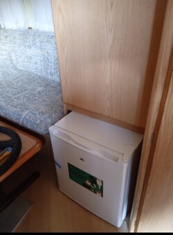

Hola buenas tardesLo prometido es deuda. Pues bien tras pagar a un ingeniero HOMOLOGADO 150 leuros, y obtener mi ficha reducida homologada. Procedo a ir a la itv .me dan cita para llevar la knaus a la itv- antes de llevarla la vació, le saco todo .menos nevera trivalente, rueda de repuesto. Y bateria de del de 150 w. Ni tampoco le saco el poti ,ni le saco los colchones ,ni la placa solar de 200 watios qué le instalé en su techo. Y aún sin sacarle todo esto me da en bascula de la itv- 885 kg .por lo demás medidas luces .ruedas.frenos etc todo ok medidas etc.solo el peso.
¿CREÉIS QUE SI LE SACO .BATERÍA RUEDA DE REPUESTO PLACA NEVERA ETC.ME DARÁ 750 KG , ??. MUCHA GRACIAS Y ESPERO VUESTRA AYUDA. POR CIERTO EL INGENIERO MUY FORMAL ,SERIO ,Y BUENA GENTE ,POR SI OS INTERESA SU CONTACTO.
