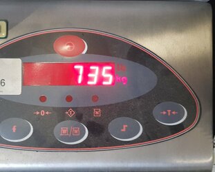

Ya. Pero ellos en la itv , la pesan enganchada .y no le restan nada. Y le aplican que como en su ficha de arraste consta, qué es de 750 kg .eso es lo.amximo qué permiten. A No ser sean un poquito flexibles (UN POCO NO MÁS.).

Creo que no me he explicado bien...
Tu has pesado la caravana en una bascula y ella sola pesa 780Kg...
Si la pesas enganchada al coche, hay que restarle el peso en bola del total que pesa sola...
Cuando te la pesen en la ITV marcará 780kg-lo que lleves en bola... Y te lo digo por experiencia, no porque me lo haya contado nadie...
Pero bueno... Ya nos contarás cual es tu experiencia...
PD. Si tienes fácil el llevarla a la bascula y no es muy cara, haz esta prueba... Pesa el conjunto entero y luego pesa el coche solo... A ver que sale de restar los dos datos...

Lo que te quiere decir el compi, es que tú estás pesando la Cv sola... Es decir, apoyadas en la báscula las 2 ruedas y la jockey... Y te da 780 Kg...
Y en la ITV te la van a pesar enganchada al coche, por lo que si la bola (sería lo que apoya en la jockey + - ) se lleva 30-40 Kg, ya la tendrías en 750-740 Kg...
Prueba en la báscula a pesarla enganchada, solo las dos ruedas de la Cv metidas en la báscula...

No mi caravana es de 750kg no.lleva matrícula ,no esta obligada a pasar la itv . Es solo para obtener la ficha técnica , le miden , luces .y peso, qué es en lo qué me he pasado .y lo qué le falta corregir. Ya voy por 780 kg, y .me falta por restar 30 kg para dar el peso. Solo eso ,la volverán a pesar cuando la lleve de nuevo ..
La pesan enganchada al coche .pero el coche se queda fuera del peso , así lo hacen .
Gracias , saludos
