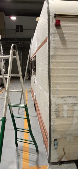

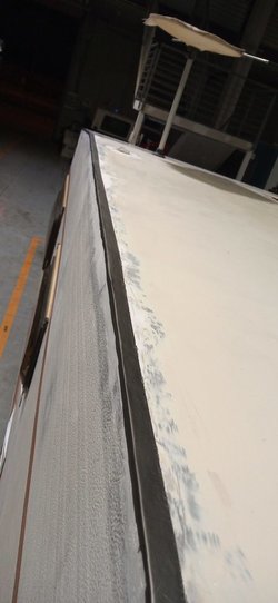

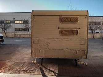

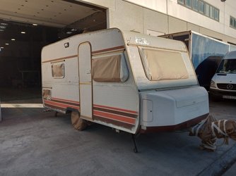

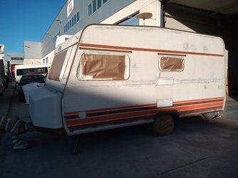

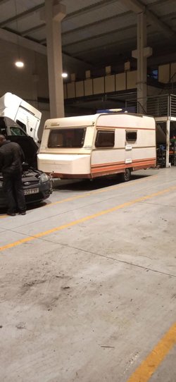

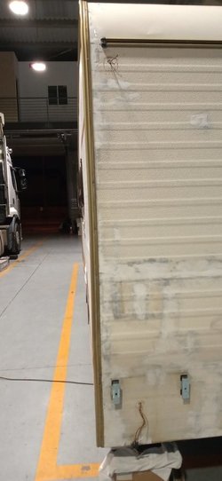

Buenas chicos.
Como os dije esta semana pasada llevamos la carakola al taller de un amigo, para limpiar molduras poner butilo... Y por supuesto pintarla.
Bueno el sabado al final imposible pintarla y lo haremos este sabado.

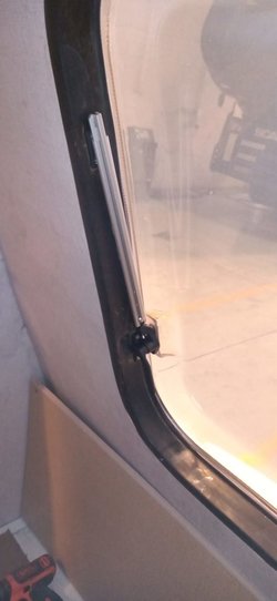

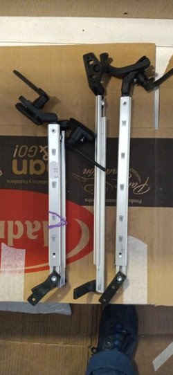

Tambien hemos tenido que cambiar algunos compases que se nos partieron. Supongo que estaban pasados porwue apenas los tocamos. Asi que bueno pues eso...IMG-20201222-WA0010.jpgIMG-20201222-WA0015.jpgIMG-20201222-WA0016.jpg

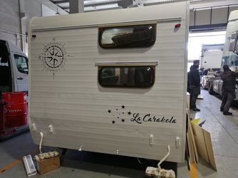

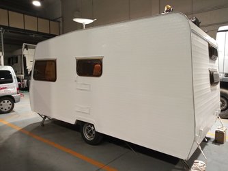

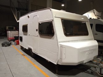

Este es el resultado del la pintura.
Estamos emocionados de ver el pedazo de cambio wue ha dado y aun tenemos que ponerle los vinilos.

Ostras que bonita a quedado. ¿Supongo que la metieron en la cabina de pintura? He visto que tenía en el medio unas franjas ( plástico o metal) ¿Las vas a poner? Yo quiero hacer con la mía lo mismo (pero sin vinilos) la quiero pintar en blanco y una franja en dorado y me gustaría quitar esa franja central de alguna manera es donde se unen las dos chapas.
Os va a quedar mejor e nueva porque vosotros sois los diseñadores, bravo!!!!
Por cierto, los tornillos de acero inoxidable de qué medida/s?
Bravo! Qué trabajo más bien hecho y qué bonita os ha quedado. Enhorabuena!!! Inspiración para los que estamos estancados! Seguir así que enseguida la disfrutaréis!
Gracias ? no sabeis lo ilusionados que estamos... Aunque estamos sufriendo muchis retrasos... Los perfiles los hemos quitado y no se que vamos a poner creo que una tira de alumino...

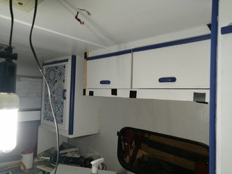

Este finde pensaba llevarmela del taller de nuestro amigo pero no pudo ser por la nevada asi que poco hemos podido hacer. Solo montar unos muebles que hicimos en casa y ponerle unos vinilos... Y tambien pusimos las claraboyas que las habiamos quitado para pintar y ya las limpiamos y pusimos el butilo
Aqui las fotos
