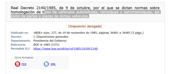

Te refieres a esto?
BOE.es - BOE-A-1985-23751 Real Decreto 2140/1985, de 9 de octubre, por el que se dictan normas sobre homologación de tipos de vehículos automóviles, remolques y semirremolques, así como de partes y piezas de dichos vehículos.
......, desde mi ignorancia aqui se dictan normas sobre homolgacion, nada de condicionantes tecnicos para homologar.....nada de 80% ..............ni de clavar frenos como formula de medida de "estabilidad" .
dudo que las normas posteriores que la derogaron lo hagan, pero me puedo equivocar.

Si Señor, acerte en la fecha y UVEH, adjunta el ultimo, donde dice que el anterior, esta DEROGADO. Perooooo, si se sigue leyendo, en la Disposicion Transitoria Tercera, pag. 20, dice que para las Homologaciones Nacionales, el de 1985, se sigue pudiendo aplicar.
