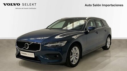

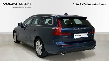

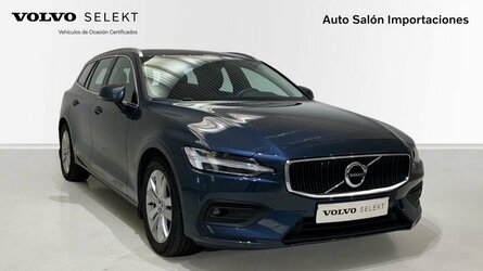

Compañeros.
Retomo el hilo para contaros que acabo de comprar el coche que necesitaba. Vuestros comentarios han sido interesantes para ir cogiendo idea, pero en especial quiero agradecer a @Nenacriva su valioso y determinante consejo en su último post, así que compañero ¿Muchas gracias! 🤗
El vehículo que he comprado es un Volvo V60 2.0 B4 (G) MOMENTUM PRO AUTO etiqueta "eco" de gasolina, híbrido no enchufable, con bola de origen. Me decidí por gasolina porque pienso que el diésel está proscrito y en vías de prohibición total en un futuro. Es vehículo seminuevo de marzo de 2021 con garantía Volvo de 2 años
El coche, en versión gasolina tiene un poder para remolcar 1.800 kg (en diésel 2.000 kg), tiene 197 cv y un par motor de 300Nm. En he hecho 455 km en carretera y me ha consumido 30,57 litros, lo que hacen 6,72 lts a los 100. Todavía no me ha dado tiempo probarlo con caravana, pero tengo mucha confianza en el resultado y creo que he acertado.
Saludos y Suerte.

Enhorabuena!, pero lo que manda es la etiqueta, vaya con gasolina, diesel o etanol... Ya otra cosa es obtener una pegatina ECO por ejemplo, porque salvo algún modelo con motor diesel casi toda la hibridación es con gasolina.
Aquí en España con el parque que tenemos no pueden ser muy restrictivos, imagina que digan que sólo pueden circular por las ciudades los ECO y CERO... se arma la de San Quintín...

Un carrazo, Manolo!!!!
Disfrútalo con mucha salud!!!

Me alegro :):p y mucho que te decidieras y que mis palabras te hayan servido de ayuda para el ultimo empujoncito.
Creo que es un gran coche, y en ese formato berlina, seguro que habrás conseguido un precio muy razonable, y ya con bola de fabrica los has bordado.
Cuéntanos tus sensaciones con la caravana, que me atrevo a entrever que serán muy positivas.
Que lo disfrutes muchos km, muchas veces y muchos arrastres de caravana, con la mejor salud posible.
Te Felicito por la Compra , Muy buen y guapo coche , ahora solo queda que nos vallas informando tus sensaciones con caravana , pues es dilema de casi todos , y si los que vais entrando en ese nuevo mundo vais explicando vuestras experiencias , yo creo que mas de uno lo agradeceremos , y lo dicho ,enhorabuena por el Volvo .Saludos,
Gracias por la felicitación. :)
Para mi, el dilema principal era saber qué opciones habían compatibles con una caravana pesada y poder determinar al vehículo necesario para ello. Una vez resuelto eso y teniéndolo claro te encuentras con el dilema del precio del "juguete". Llegué a plantearme la renuncia al caravanismo, pero con ingeniería financiera he podido pagar el precio del "capricho campista". Seguiré informando. +.

¡¡¡ENHORABUENA!!! Que lo disfrutes mucho y te de grandes alegrías,

Hola Compañeros!
Vuelvo a este hilo con un "feedback" respecto al Volvo V60 que compré para sustituir al Mercedes E270 que tenía sin etiqueta ZEB. Tras las preguntas que os había estado haciendo y los sabios e útiles consejos recibidos, vengo a contaros. Por razones que no vienen al caso, desde que compré el coche a finales de enero, no he tenido oportunidad de enganchar la caravana, asi que para ir más confiado en un próximo viaje decidí enganchar para ponerlo a prueba y darme una vuelta con él.
Hoy por la mañana he podido salir y he probado a tirar de la caravana desde Madrid hasta subir el Puerto de los Leones, y volver. La experiencia ha sido fantástica y he de decir que en lo referente a potencia, maniobrabilidad y capacidad, éste Volvo V60 no tiene nada que envidiar al anterior coche, del cual me desprendí con suma tristeza. Así que, animo a cualquiera que esté en el mismo dilema en el que yo me encobraba, a que considere este coche como candidato de 1ª categoría para tirar de una caravana pesada. Entiendo que el precio puede asustar, pero es lo que es...
Muchas gracias a todos nuevamente.
Saludos y Suerte.
