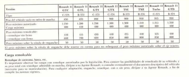

Pues los Renault 11 tenían una MMR entre 410 sin freno y 800 con freno, vamos que mucho no podían remolcar....................., otra coa es que se hiciera lo que se hiciera.
Peso maximo sobe bola de 50 kg.
Ver el archivos adjunto 4141859

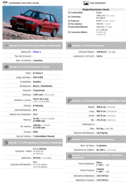

Yo recuerdo el R11 como un coche familiar, el coche que podía tener mi padre para ir los 4 de vacaciones a cualquier lado con el equipaje y siendo un buen coche.
Lo curioso es que un r11 hacia de largo 3.97 m y 1.66 m de ancho, mirando las medidas de un Twingo es 3.6x1.64 m y con un Clio ya nos vamos de festival 4.05x1.8 m

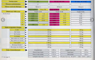

El bx 1.6 1.100 kg de MMR.
