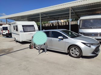

Yo tengo un Corolla híbrido de 122 caballos y llevo una adria aviva 360 DK !! Está claro que no es el mejor vehículo tractor , pero me compré el coche antes de pensar en la compra de la caravana!! Este verano viajamos a Andorra y, salvo algunas rampas bastante pronunciadas ( en las que me adelantaban los camiones ) , se comportó muy dignamente !!

En llano y pequeños repechos iba bastante bien , en rampas con más porcentaje a partir del 5-6 % no pasas de 70_75 km/h. Por eso digo que te adelantan hasta los camiones . Todo esto en modo power , con un consumo de unos 9-10 l y bastante ruido. No es mi intención desanimarte , ni mucho menos . Estoy encantado con el funciomamiento del coche para el uso diario que le doy . Pero, cuando toque renovar coche buscaré alguno con más par motor , que mueva la caravana con más soltura!

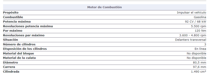

Ojo que el yaris 120H lleva un 1500 de 92cv

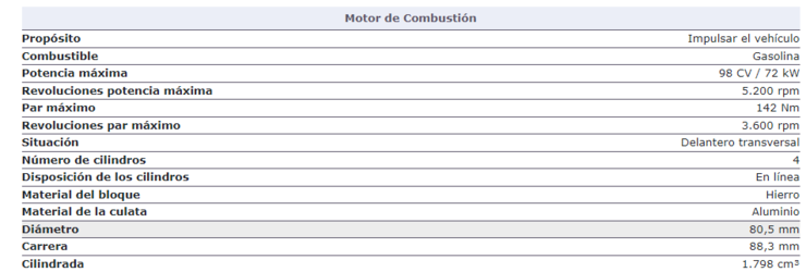

Y el Corolla 125H un 1800 de 98 cv
No es el mismo motor con lo cual quizas no sea comparable...
