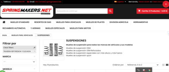

Bueno, yo tengo claro que voy a poner los muelles esos.
De momento solo he visto en eBay de tienda alemana por 170€
La fábrica es holandesa.
Sigo mirando y buscando pero los comprare y los pondre en breve.
He leído varios hilos de furgos vw camperizadas y todos muy contentos con esos muelles de la marca MAD.

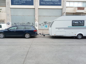

El sábado fue la segunda salida, no habíamos salido hasta ahora.
Resulta increíble, pero resulta que volví a pesar la lanza con un peso que había allí en el parking, y pesaba en la lanza 55kgs, el caso es que me da por pesarme yo, y tachán, también 55 kgs, pero si yo peso 80 kgs, que ha pasado??? , pues resulta que pesase lo que pesase se quedaba en el tope de 55 kgs, y allí más de uno diciendo que estaba bien el peso, en fin, dos no discuten si uno no quiere.
El caso que me llevé el sábado un peso del chino de toda la vida, y efectivamente, la lanza tenía 80 kgs, en la rueda jokey, por lo que entiendo que unos 5 - 10 kgs, menos en bola.
El reparto de peso es el siguiente.
En el baul de la lanza.
Calefacción gasoil con depósito vacío,
La botella k6 la deje en el parking.
Debajo de cama en la lanza, pero lo mas pegado al eje de caravana.
Dos sillas midland.
Una mesa midland.
Encima del eje de la caravana.
Quité de la lanza la rueda de repuesto y la puse encima del eje, (por dentro, porque tiene depósito agua grises por debajo)
Menaje cocina de plástico.
Un microondas encastrado que no le puedo estar quitando y poniendo, está en los armarios superiores.
Parte trasera
Nada, de nada.
Bueno, un aire en el techo que también tiene que pesar.
En el coche.
Pasé unas cajas, herramientas, etc, en el piso del coche debajo de asientos traseros, en lugar del maletero del coche.
Y quité peso del voladizo del coche, lo más pegado a eje trasero del coche.
En maletero, algo de ropa y una perra de 10 kgs.
Y poco mas, si es que para dos días, no llevamos nada más de peso, ni avance, ni bicis, ni nada que pesase en exceso.
La compra la hice al llegar al camping para ir poco cargados.
Resultado, pues que pesó 65 kgs en la lanza, así que entiendo que unos 5 kgs, menos en la bola.
El viaje fue el mismo, mismas personas, mismo peso, misma carretera y mismo camping.
Noté una reducción de casi la mitad de tirones y empujones.
Nada de extraños en parte trasera.
Pero algo de empujones en los acelerones y frenazos, baches, etc. (Esta vez, el bache tenía que ser grande, para notar algo)
Creo que fui conduciendo mas tranquilo, haciendo movimientos mas suaves, y eso seguro que ayudó.
La sensación de los empujones era más en las aceleraciones, no en frenazos, (también es que frenaba mas suave)
Decir que antes de salir en el concesionario volvimos a revisar, presión de ruedas, estabilizador, amortiguador de inercia, etc. etc.
En carvana 3,2 kg
En coche esta vez le metí 2.8 atrás, en vez de 2.4, (yo le noté mejor)

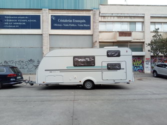

En directo, yo le aprecio como agacha mucho el passat, incluso en directo se veía como la caravana apuntaba hacia abajo en la lanza.
Las pegatinas que tiene horizontales se apreciaba algo como no estaban totalmente horizontales.

En las fotos a ver si podéis apreciar como hace efecto V el coche, yo en directo sí lo notaba.
Muchas gracias a todos por consejos y aportaciones.
En esta se aprecia bien, si se sigue con los ojos el techo y una linea de la puerta de la nave industrial,
Y en esta, aun llevando el matelero con casi nada, está muy abajo
Ver el archivos adjunto 4124089
Ver el archivos adjunto 4124090
Por último comentar que este coche le he hecho ya 180 kms, y le conozco como a mi hijo, y me extraña que no haya notado pérdida de adherencia en eje delantero, eso sería normal, pero no lo he notado, la suspensión la noto normal, ni dura ni blanda, y la dirección igual, en carretera y aparcando, eso me extraña.

Esta tarde haciendo ronda de talleres para mirar muelles auxiliares o de refuerzo, me han recomendado esta tienda.
Los he llamado y me dicen que todas las semanas fabrican algunos muelles para algún coche ranchera para tirar de caravana, que los llaman con este problema, de passat dice que venden uno casi todos los meses.
Y pensando para mi, mientras hablaba con ellos, pues por el foro de webcampista tienen que estar, si es que al final este mundillo no es tan grande.
Me aseguran que con los muelles reforzados no notaré nada cuando el coche vaya sin remolcar caravana, y que al enganchar dejaré de notar mucho los empujones.
Ya me ha dejado en duda, si muelles auxiliares MAD, o estos reforzados.
A ver si alguien los ha probado de esta fábrica.
Si es un solo muelle reforzado ese tiene una K determinada, y esa es constante.. a no ser que sean progresivos, como los eibach prokit deportivos.
Los mad para tu coche tienen la ventaja de ser adicionales al muelle original, por lo que cuando no vas cargado prácticamente solo està comprimido el muelle original y el de refuerzo muy poco precargado. Es cuando se carga el coche que actua. Eso permits que en conducción descargado casi no se note.
