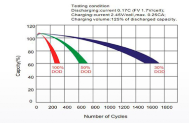

Mira, por ejemplo en esta página tienen una AGM de 115Ah
Ahí te lo dicen, y lo acompañan de este gráfico
Aquí te está indicando que con descargas de sólo el 30% aguanta unos 1600 ciclos. Si la descargas habitualmente un 50% aguantaría unos 700 ciclos, y descargas completas te darían solo para unos 300 ciclos.
Pues no me había fijado en ese detalle ??‍♂️
Con esos datos, si no lo he entendido mal, casi tendría que irme al doble de Ah en la AGM frente a la de Litio, para tener más o menos la misma capacidad de carga/descarga.
Como estoy aún en la fase de prospección, y no quiero llevar una batería pesada (tipo 80-100 Ah) ya que el uso que haré de ella es más bien de corta duración (1-2 días máximo), seguiré dándole vueltas.
Gracias por la info y la aclaración; la gráfica es muy esclarecedora ?
También es verdad que 300 ciclos es una barbaridad, y su coste de 75 € no es ninguna ruina si hay que cambiarla cada 5 años (por ejemplo ?)

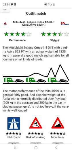

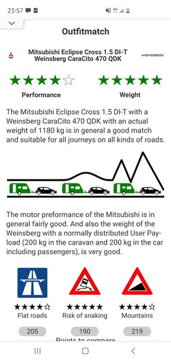

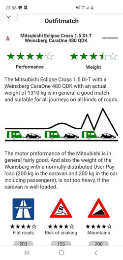

Hola de nuevo. Hoy hemos estado viendo las Weinsberg Caracito 470 QDK, la Caraone 480 QDK y la Adriá Aviva 522 PT. (Seguimos bastante liados o indecisos o ...)
He mirado en TowCar.info la comparativa con nuestro coche y estos son los datos que me salen, aunque no termino de saber interpretarlos.
No se si la Adría que me ha gustado bastante estaría dentro de lo que el coche puede remolcar.

Pues si que cuesta. Las Weinsberg, sobre todo la Caraone es muy robusta, pero la Adría biene mucho más completa.
Portones laterales de carga. Agua caliente, griteria en baño para ducha, depósito de agua de 50litros, etc...
Respecto a la 472, donde he pregunta es algo más barata la 522.
Ojo; la Caraone, no es la Caracito.
Y ademas tiene una carga util de 130Kg., por 75 de la 522. Yo no iria mas arriba de la 472 y ya es bastante por relacion pesos.
Si te fijas en la comparativa que has hecho, los 200Kg. que sumaron son sobre la MMA con la que la venden. Cuidadin, la que quieras, tu mismo; pero antes de pagar: pesala. Pa Towcar, la 522 tiene una MMA mayor de 1.335Kg., con lo que su Tara, tampoco seran los 1.025 con los que la venden. Cuidadin, cuidadin, que te veo circulando con exceso de peso durante 6 años y en la primera ITV a pedir aumento MMA, con los inconvenientes que tiene. Pesala, pesala, pesala.
