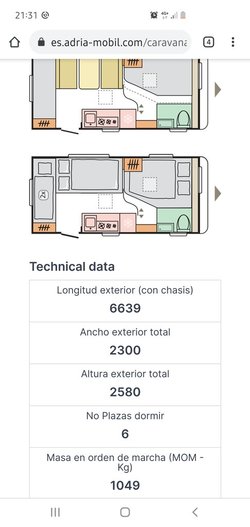

En la ficha técnica pone que la Masa en Orden de Marcha, la que viene como letra G es 1.500 kg. ¿Cuál sería la mejor relación? de diferencia de peso.
Hay una opinión muy popularizada, sobre todo para cuando nunca hemos tenido caravana, que consiste en que la MMA de la caravana no supere el 80% de la Tara del coche. Redondeando hacia arriba, bajo esa premisa, yo te recomendaría que la caravana no pasase de 1200 kgs de MMA. Ahora bien, si una de 1300 es la que te enamora, legalmente podrás llevarla, y en la realidad también, con sentido común y respetando los límites de velocidad SIEMPRE, y con un poco más de cuidado con viento y en bajadas, no tendrás problema tampoco.

Según estoy viendo a todas, en función del peso que pone en los papeles o ficha de la CV, hay que añadirle entre 200 y 300 kg más.
Por los datos que das, por relacion de pesos, no deberias pasar de 1.200Kg., pero es que ademas la regla del 80%, deberias aplicarla con la Tara del coche, en relacion con la MMA de la CV y por los 250Nm, yo no me iria a mas de 1.100Kg. Naturalmente hasta la MMR del coche, irias Legal y podrias con ello, pero en condiciones nada comodas para circular; una mala estabilidad del conjunto y desgaste muy prematuro del vehiculo.
Si señor, llevo exactamente 205Kg en accesorios, por lo tanto si la piensas poner A/C; Mover; Toldo; soporte para rueda de repuesto; Microondas; las dos Bombonas de Gas, te vas a un minimo de 175,5Kg. y eso dependiendo los modelos que pongas, ya que entre unos y otros hay diferencias importantes de peso y a ello hay que sumar el Ajuar de utiles y ropa, necesario para hacerla habitable.
Por lo tanto, los 300Kg. que dices, los veo correcto.
Al peso en vacio de la CV, deberias añadir esos 300 y con esos, que no pase de su MMA. Es lo que hay...., ahora hay que echar cuentas y ajustar, por ejemplo, si te sirve, puedes llevar las Bombonas pequeñas de Repsol y asi ahorrarias mas/menos 30 Kg. o una grande y ahorrarias 26. La vas a comprar, puedes hacerlo bien.

La que le gusta, la Weinsberg 480 qdk tiene 1070 de tara. Si como te dice Fernando 7701, bombona pequeña, si puedes poner una bateria de litio para el mover de 4 kg en vez de una de acido de 35 kg, con aacc., mover, rueda y caravanstore puedes contar unos 130 kg, que se te queda, sin meterle nada, en 1200. Añádele otros 100 kg de carga de enseres y ajuar (contenido) y te pones en los 1300 kg
Sí además para el mover pones una batería de litio de 20Ah, te vas a ahorrar otros 27-30kg, que es para pensárselo oye....
He leído el hilo por muy por encima, igual algún compañero ya lo ha comentado. Si mis cálculos son correctos puedes llevar una caravana con una MMA máxima de 1450 kg. (2050 MMA coche + 1450 MMA caravana = 3500 kg). Si es menos, mejor, no hace falta ir al límite. Mi caravana tiene 1200 kg de MMA, y casualmente mi coche tiene también 163 cv. El primer "viaje" que hice fue a la itv y a una báscula pública para pesarla. Llevaba ya puesto el toldo, batería + placa solar + mover, rueda de recambio, sillas y mesa y bombona de propano grande. El peso real: 1.170 kg. Solo me quedaban 30 kg para vajilla, cubiertos, y otros enseres personales. Mírate bien la carga útil que te queda para llevar todas esas cosas, porque puedes pasarte fácilmente de la MMA.
Las MMR son valores máximos y hay que huir de ellos, yo con un peso de unos 1400Kg no enganchaba 1800Kg que es la MMR de mi coche. Cuánto más te alejes mejor va ir el conjunto.
Para tener una aproximación de cuánto peso para ir con soltura multiplicó el PAR por 4, es decir que con 250Nm se lleva bien una caravana de 1000Kg, es la cuenta la vieja, como dice Fernando más de 1100Kg no le metía...

Porque de 3 ambientes, ¿cual serían más ligeras?, tengo entendido que las Adriá, la 472 para es más ligera, no se que otras marcas tienen menos peso. Lo que tengi claro es que no voy a forzar el coche. Si no tendré que ir a 2 ambientes.
Si al final la Weinsberg te parece demasiado, tienes opciones ligeras en 3 ambientes en las gamas básicas de Sterckeman, Adria y Caravelair. Las caravanas Across también son muy ligeras.
