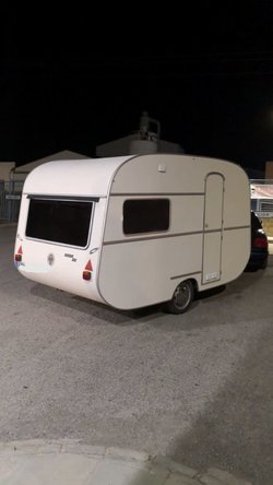

Hola, quería comentaros algo que me han dicho esta mañana concerniente al tema de la documentación de mi caravana, por si alguien sabe algo al respecto. Resulta que he llamado esta mañana a una ITV de Aragón para ver si allí podían hacer algo y me han dicho que no porque mi caravana no tiene número de homologación al ser tan antigua. Que llamase a Idiada para ver si ellos me podían hacer lo de la homologación unitaria. Bueno, pues después de haber estado hablando un buen rato con el ingeniero de ese laboratorio ha concluido con que en la ITV no me pueden negar la tarjeta técnica porque no haya homologación. Que los vehículos de los años 70 no tenían homologación y que a mi no me la pueden exigir actualmente. Me ha recomendado ir a todas las ITV que pueda que en alguna me la harán. De hecho, no se puede homologar en ningún caso, que está exenta de ello por ley. También me ha dicho que si no me la hacen que siempre puedo pedir que me hagan una ficha técnica para vehículos históricos. ¿Alguien conoce el procedimiento?

Bueno, pues al final la cosa ha acabado muy bien. Por fin me han hecho la ficha de la ITV, que no es verde, es azul, pero me imagino que será la misma. La semana pasada, después de haber llevado la documentación a la ITV, me llamaron y me pidieron que llevase la caravana para comprobar que lo que ponía en el papel que tenía yo coincidía con lo real. Pasaron dos horas midiéndola, pesándola, verificando luces, chasis, etc... Y al final, como todo era correcto, me dijeron que si que me daban la ficha. El ingeniero de Idiada tenía razón, no podían exigirme un número de homologación siendo una caravana tan antigua y la ITV tenía la obligación de darme el papel. Yo he tenido mucha suerte, pero si tuviese que comprar una caravana de nuevo, no me aventuraba con otra sin papeles por mucho que me gustase. Menudo suplicio. Gracias a todos por vuestros consejos, estaba desesperada pensando que había tirado mi dinero a la basura, o mejor dicho, al bolsillo de unos sinvergüenzas.
