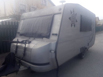

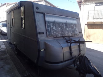

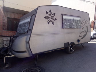

personalizando mi rolleo alhoa 435f
  • Iniciador del tema Iniciador del tema ric
Bueno despues de un tiempo asi ests quedandoIMG_20200317_164702.jpgIMG_20200317_164702.jpgIMG_20200317_164702.jpg

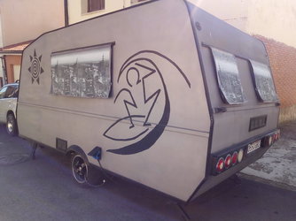

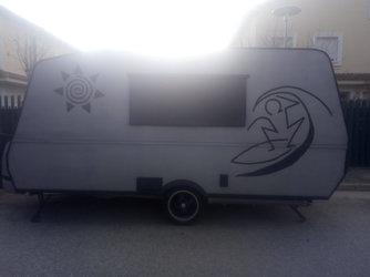

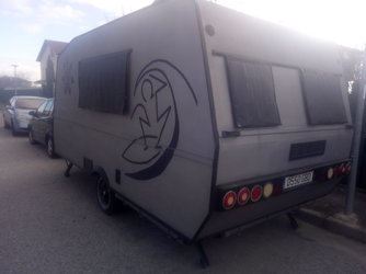

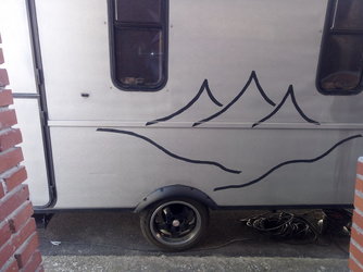

Buenos dias compañeros asi va la cosa
    145,1 KB · Visitas: 59

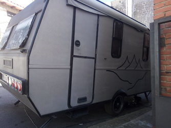

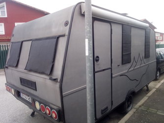

La parte exterior también se mima
    150,5 KB · Visitas: 59
    205 KB · Visitas: 59
    118,5 KB · Visitas: 56
    113,4 KB · Visitas: 57
    117,2 KB · Visitas: 58
    110,7 KB · Visitas: 66
Que pasada!!!! :aplausos:
Además de que está quedando genial, es un modelo único y exclusivo.
Enhorabuena por el resultado ???

Me anima ver lo guapa que ha quedado, pero me embajona ver que te ha llevado 4 años :(
Enhorabuena!
No siempre estuve trabajando en la caravana...todos los años la saco de paseo ..menos este años por tema covid...si te das cuenta de las fotos durante mucho tiempo la tuve sin hacer gran cosa...pero este año decidi darle una lavada de cara...pero también te digo quien le gusta trastear esta siempre mejorando algo

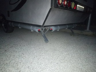

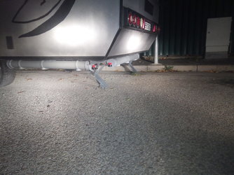

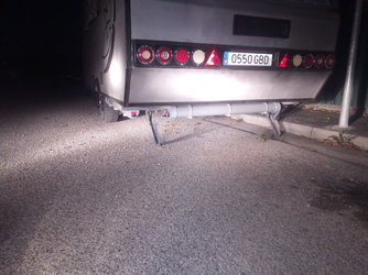

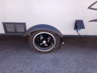

Nuevas fotos del brico echo (2 depósitos de aguas grises caseros) a mucho estudiado y buscando por internet vi algo muy parecido...pues manos a la obra, lo mejor no echar aguas grises a la carretera ya que me preocupo con la naturaleza y ese tipo de cosas...otro beneficio pues con 20€ tuve para todo 1 horita de trabajo y este es el resultados...lo malo por decirlo asi es que son relativamente pequeños pero si meto uno mas grande me podría rozar en algun sitio...tan solo tengo que vaciar mas a menudo

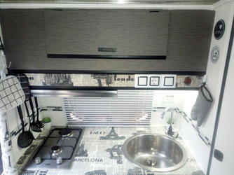

¡Has pintado el lavabo y el espejo? ¿Cómo lo hicistes, pintura utilizada? Gracias.
Si es pintura....en su dia antes de volver a reformar el baño asi lo hice...con un primario y 2 manos de pintura y un verniz ..todo producto automotriz para que durara .. después lo cambie para dar otro aire al baño aparte de ahorrar espacio eso ya fue con chapa lacada de aluminio

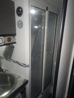

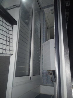

Otro retoque...me canse de la cortina del baño y me hice una mampara espero que les guste

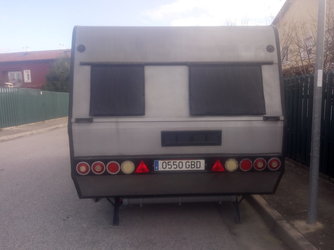

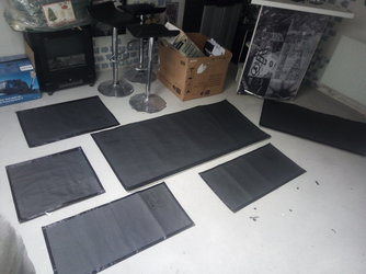

Una " lavada de cara " las cortinas exteriores ya tenian dado lo suyo muchos dias de calor y frio pasan factura...espero que les guste
