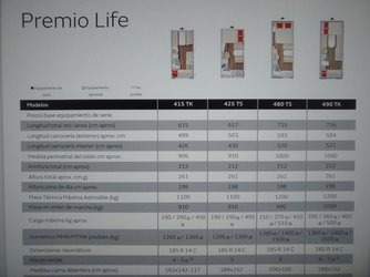

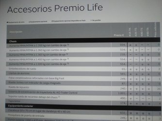

Muy buenas.
Respondo a si es aprovechable o no la subida refiriéndome al aumento de MTMA.
En el Pdf de características técnicas del 2022 de Burstner que pongo en el enlace, fotos para entenderlo con más comodidad y refiriéndome a la nueva sucesora, la 490TK Premio Life, explica:
https://www.buerstner.com › technische-daten › es...
Tarifa y Características técnicas - Bürstner
-MOM 1000kg
-MTMA 1200kg
-Carga max 200/360/400/500 kg
Y los aumentos de MMA/MTMA posibles 1360/1400 y 1500kg.
-Los aumentos MMA/MTMA a 1360kg sin cambio de eje 218€ de incremento en el pedido.
-Los aumentos MMA/MTMA a 1400kg con cambio de eje 554€ de incremento en el pedido.
-Y por último los aumentos MMA/MTMA a 1500kg con cambio de eje 554€ de incremento también en el pedido.
Por lo que entiendo según lo publicado en su web que, para mí sí es aprovechable la subida. Según los datos y mi opinión, esa caravana no tiene una masa en orden de la marcha de 1000kg ni en broma.
Pero también decir que pidiéndola en 1400kg (con el incremento de 554€) me daría mucha más confianza, tanto por el eje, chasis más robusto (seguramente sea el de 1500kg para las dos, pero para llevarla en “papeles” en 1400kg) como en seguridad y evitar en lo posible problemas de caídas de las ruedas y desgaste irregular de neumáticos por los interiores. En definitiva, a mayor eje, menos problemas me podrá dar en un futuro respecto a ir siempre justo o casi, del límite del peso en eje.
Yo sí los pagaría en una compra de esa envergadura, estoy hablando del supuesto modelo, creo que es la sucesora y que he relacionado ya que está en su web del 2022. De pagar 218€ y quedarme en 1360kg con eje sencillo a pagar 554€ y subirla 40kg más, a 1400kg con eje y chasis más robusto.
Lo del incremento a 1400kg (y puede no ser el caso, pero en otros sí lo es), lo digo porque hay muchos tractores de entre 2000 y 2100kg de MMA, un peso muy normal, y sí solo se tiene el permiso de conducir B, se supone no sería viable la de 1500kg a poco que el tractor pase un kilo de los 2000kg, y se accede a pedirla en 1400kg. O por MMR o por la Masa Máxima del conjunto.
Si no ese valor de 1400kg no tendría sentido, sería 1500kg.
