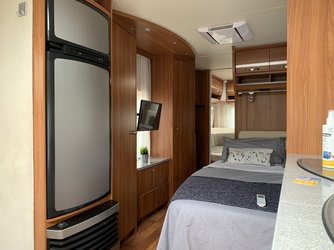

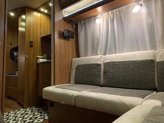

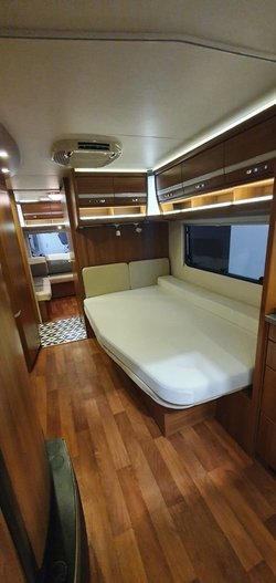

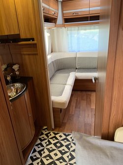

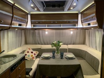

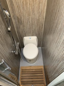

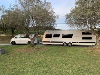

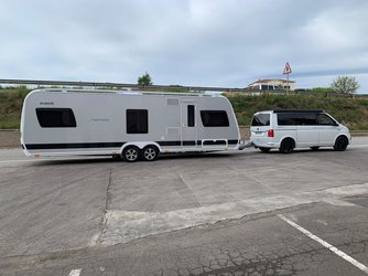

Joer, unas fotos de esa cv, porfa

@Damai que pasada de conjunto, que lo disfrutes mucho,
