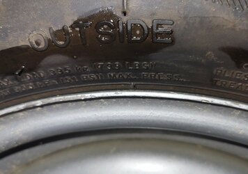

Aprovecho el hilo de ruedas.
51psi dice.
¿Qué presión le pongo?
Son ruedas de 400kg de carga y mi caravana debería estar por los 650kg como mucho
Ver el archivos adjunto 4146099
51psi dice.
350 KPa, la presión máxima son 3,5 bares.
Son neumáticos normales, la presión debería rondar los 2,8 bares para dejar margen. Imagino que es una caravana no muy pesada.
Si sabes el.peso de la CV con el indice de carga se calcula en un momento.
Para una caravana de 650 Kg. ¿le pones neumaticos de carga?
Parecera que lleves ruedas metalicas.
Lo normal seria ponerle entre 3 y 3,5 bar, pero al tener el flanco reforzado no se que tipo de agarre tendra. Me parece que poco.
No es una rueda adecuada para esta caravana.
No me parecen de carga ni metálicas. Son unas ruedas normales y corrientes, de las muy pocas compatibles del cambio que hice de 12 a 13 pulgadas.
La verdad es que pone Max. Load 395 Kg.
No son de carga, y para una caravana de 650 Kg estan bien dimensionadas.
Yo las pondria a 3 bar o un pocomas, pero no mucho mas.
Pues lo he visto mal.
Dudaba entre 385 y 395, y resulta ser 335.
La presion entre 3,25 y 3,50 bares.
sí.. jajaj. tenia tantia tanta roña la rueda que he tenido que escupir y pasarle el puño para poder verlo. estaba a oscuras en el garaje.
las metere caña a las ruedas, que las llevo a 2.6 y ma parece algo fofas.
Hay un detalle, no os choca qué la presión se acerque a la presión máxima, es un peligro.... quién averigua lo que está pasando??
La caravana carga 650Kg y las ruedas aguantan 335 Kg. Son 325 Kg en cada rueda. La regla de oro es que el margen sea al menos un 10%. Es decir, esos neumáticos no pueden cargar más de 297Kg.
Hay que tener en cuenta que si un neumático aguanta máximo 3,5 bares, no poder llevar más de 3bares, porque con la temperatura va a superar la presión máxima. Salen esos valores tan altos porque no tiene margen de seguridad. Esas ruedas no valen, por si acaso no podría más de 2,8 bares.
Salvo que yo haya confundido algún dato es así...
Supongo que los fabricantes ya tienen en cuenta los factores como temperatura para poner la presión máxima, aunque le pongas la máxima presión ya tendrán en cuenta que con altas temperaturas sube algo más la presión.
