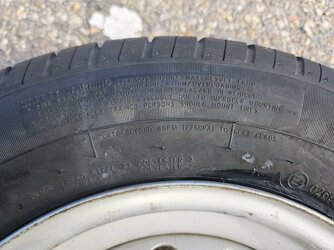

En mis ruedas, la regla de tres dice que tengo que poner 2.5bar, pero en el flanco pone esta anotación...
Con lo que para cumplirla le pongo 2.8 bares.

Lo importante es seguir las especificaciones del fabricante que para eso se encarga de troquelarlo en el flanco...
Ver el archivos adjunto 4146111
Desde mi punto de vista, la moraleja es que hay que olvidarse de lo que llevábamos en las ruedas anteriores o lo que lleva el vecino del parking con ruedas de la misma medida...
A qué te refieres? Porque no te entiendo, esas advertencias son normales, las Michelin del mi coche también las lleva...
Creo que te has liado, con los 40 PSI, podría ser? La presión máxima de esa rueda andará por unos 3,5 bar (50 PSI)
La rueda dice "Nunca inflar por debajo de 40psi 275kpa para que asiente bien"
Es la línea de más abajo...

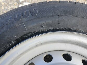

La presión máxima de esas ruedas es de 300kpa para 650kg..

Estas son las que llevo
Ya te pillo, no! Lo de 40 PSI es la presion máxima de montaje, no debe exceder nunca los 40 PSI. Es una advertencia.
La presión máxima son 3 bar y puedes poner 2,5 perfectamente.
Mira.... Las Michelin del Volvo 1000Kg de Carga, presión máxima 3,5 bates...
No es ninguna regla, es una advertencia ⚠️ para el montaje, sabes que las talonan metiendo aire, ahora con gasolina y un mechero 😀... no aplicar más de 40 PSI.... además "beyond" se traduce como "más allá de"... por debajo es "under".
No te preocupes, puedes poner la presión adecuada de 2,5...
Mi Volvo, ahí tienes la foto va de 2,4 a 2,7, en función de la carga y la velocidad....
Como ves tiene el mismo mensaje!
Pues muchas gracias por la aclaración...
Por esto es por lo que me encanta este foro... Se desvian muchas veces los hilos, pero siempre y en cualquier rincón aparece la perla de conocimiento...
Muchas gracias compañero... :aplausos::aplausos::aplausos::aplausos::aplausos:
