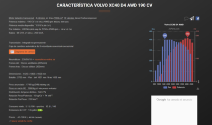

Lo ideal sería remolcar a las revoluciones donde el motor entregue el par máximo. Pero para eso habría que buscar las curvas RPM/par de cada motor en concreto.
Esta sería la del mío.

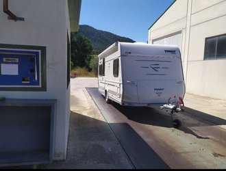

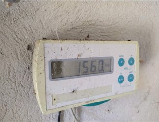

Pero, aunque te sorprenda tanto, somos muchos los que si la llevamos pesada y legal en papeles.
Te pongo la foto para que no tengas que venir a pesarme tu la caravana.
