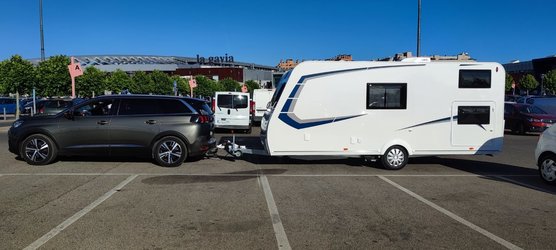

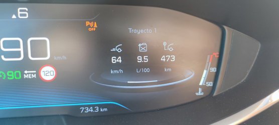

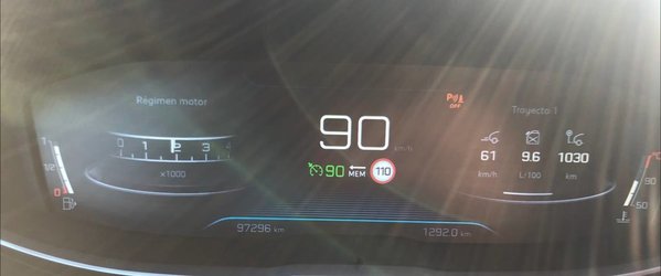

Buenas,
Viendo la cantidad de conocedores del tema, me gustaría conocer vuestra opinión sobre mi conjunto:
Caravelair Alba Style 496 (1300MMA)
Peugeot 5008 1.6 HDi 120cv manual (2017)
Actualmente estoy en mi primera salida y de momento consumo por debajo de 10l/100 sin superar nunca los 90kms/h
Lo que si me da miedo es estar forzando mucho el coche y terminar cargandomelo, ya que siendo novato en esto pues siempre tienes la duda de si vas bien o te estas pasando...
Decir que lo llevo en 5ta a poco menos de 2000RPM con velocidad de crucero a 90kms/h y segun sean las pendientes pues bajo a 4ta o a 3ra si es muy inclinada (de momento a 3ra solo he bajado una vez y la subi a unos 70kms/h con un consumo de 25l)

Yo personalmente iría en 4 a 90 todo el rato.... Para estar por encima de las 2000rpm, a lo mejor te consume un pelo más pero a la larga seguramente te quites averías.

Yo voy con un Dci 115cv en quinta todo el rato (tiene seis) a 95 km/h de regulador y me aguanta perfecto, el último viaje de 700km solo reduci a cuarta una vez, unos 8.5 litros a los 100.
En 4ª creo que vas forzando innecesariamente, si vas sin caravana los coches van con 8 a menos de 2000rpm por que vayas en 5 a esas revoluciones no tengas problemas, en carretera poco vas a pejudicar al motor
Yo llevo un automatico y en rectas llaneando pone la 7 velocidad ( incluso llaneando en rectas la 8ª ) solo baja en caso de necesitarlo, y ya quisiera yo que gaste por debajo de 11l
Pero vamos cada uno te cuenta su experiencia muy validas todas y eres tu quien debe valorar en que velocidad vas mas comodo sin mirar consumos y hacer un viaje comodo sin tener que pensar si vas en 4 o 5 velocidad la que te pida en cada moneto el vehiculo/carretera esa es la indicada

Yo seguiría así, no veo nada mal en lo que haces.
