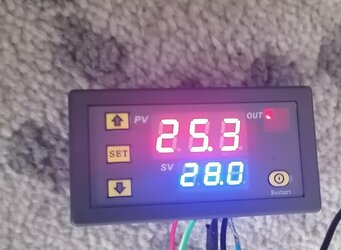

Según pone, lleva regulador de temperatura... Si no lo pones a tope, ¿Se puede usar de nevera "potente"?
Hola, tengo el circuito, lo tengo que instalar. Haré un video porque no se necesita ningún conocimiento de electrónica. Sólo ser algo manitas y sale por cuatro perras. Este congelador por 99€ de oferta está de PM...
Jeje,yo también bien lo tengo preparado para instalar,un termostato electrónico para poner en paralelo con el original y poder seleccionar un modo u otro.
Esa era la idea,probarlo a ver qué tal.
A ver si me deja la jefa y lo hago.
Mi idea ya está desarrollada, mi hija de 6 años me pidió una incubadora para unos huevos. Se me ocurrió coger una caja de cartón, cortar un trozo y pegar una lámina de plástico transparente para ver el huevo.
Como calentador una lámpara de unos 10W y como control un módulo ESP8266 de los que uso pata domótica que vale 2€. Le conecto una sonda DS18B20 de temperatura que vale dos perras... Un alimentador viejo USB de móvil como fuente y un relé... se carga Tasmota en el ESP8266 y se programa un regla... en el caso de la incubadora si la temperatura alcanza los 37.8⁰C apaga la lámpara y si baja de 36,4⁰C enciende la lámpara... casi dos meses funcionando de maravilla... la idea es ahora, meter eso en una caja del tamaño de un paquete de tabaco y programar la temperatura para que corte a 4⁰ grados y dispate a 6⁰C por ejemplo.... a gusto del consumidor. pones un interruptor para seleccionar entre congelador y nevera, en modo congelador puenteas el invento...
Precio menos de 10€ con caja y todo, hay que hacer un pequeño agujero con cuidado para poner la sonda dentro.
No hace falta programar nada, sólo cargar el firnware con un cable USB y escribir unos comandos.
Se mete todo dentro del hueco y no se ve nada y te puedes conectar por WiFi a la nevera... 😉
Yo tengo este termostato preparado para instalar en la nevera, no me manda datos por WiFi pero lo programas en un segundo y lo mejor es que cuesta 2€.
