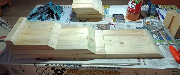

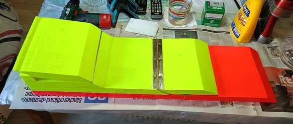

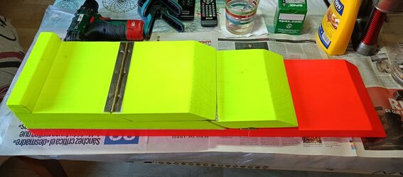

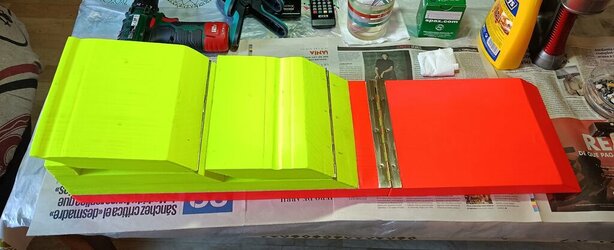

Bueno, las fotos del nivelador del lejía "Made in my home"... Tiene 20 cm de ancho, y 2 cm de altura por escalón...
Ver el archivos adjunto 4146985Ver el archivos adjunto 4146986Ver el archivos adjunto 4146987Ver el archivos adjunto 4146988

Primero de todo que eres un copion, y que las cuñas del Lejia tienen derechos de autor, así es que ya te vas preparando para hacer frente a un buen monton de demandas. Buscate abogado.
Segundo, y mas importante, despues de tu post ya le podemos pedir al jefe que cierre el hilo.
No se puede añadir nada mas.
Jajajajajajajajajajajajajaja
Si me demanda, ya lo arreglaremos con unos vinos por su tierra, no habrá problema... Además, las mías llevan un rebaje para "salvar" las bisagras, así que no son idénticas... 😁 :ROFLMAO:
Lo demás, bueno, sólo lo que la experiencia me ha ido enseñando (nos ha ido enseñando a todos) y me ha funcionado...
Y bueno, hay gente que no le gusta la cerveza (seguramente no sean humanos, pero los dejaremos estar :sneaky:), así que esto está sujeto a ligeros cambios... Mientras no sea que dejen una rueda al aire, a 10 cm del suelo, como vi en una Cv fija una vez...
