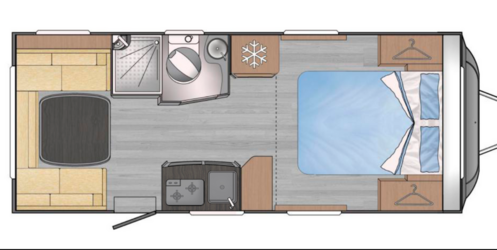

Una caravana con esta distribucion es lo que yo quiero.
Tiene la cama como la de una casa, puedes acceder por cualquiera de los lados, la ducha esta separada, la cocina tiene un poco mas de encimera que siempre viene bien y el comedor es amplio.
El problema es encontrar esta distribucion en caravanas de segunda mano.
Esa siiiiiii, esa es una caravana para vivir en ella............moviendola de camping en camping o areas, por temporadas.
Correcto, esa es una buena caravana para una o dos personas. Por cierto, para un uso intensivo en nuestro país es imprescindible tener aire acondicionado. A poco que les toca el sol, las CV son verdaderos hornos.
