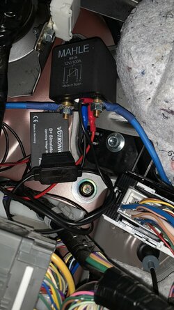

Yo en el Mazda le monté un conector anderson, así llevaba corriente a la caravana con una buena sección para que funcionase la nevera a 12V en el viaje. Ahí se ve algo raro porque le metí el multimetro para ver voltajes.

Yo lo que hice fue sacar de la batería el positivo, con su buen fusible. Después monté un relé que se activa con un d+, como no quería estar pinchando cables le monté un simulador de d+. De ahí pasé todo el cableado por dentro del coche hasta el maletero y saqué los cables por el mismo pasamuros que había de la instalación de la piña. Tema ITV no llegué a pasar…tema electrónica, realmente es un consumo directo de batería por lo que no interfiere, por lo menos en el Mazda 6 que es de 2018 y llevaba todas las mierdas electrónicas habidas y por haber no dio ningún problema.
El coche lo vendí en septiembre y como al comprador no le interesaba nada de esto, lo desmonté y ahora lo llego en el jeep a medio montar hasta que pueda desmontar el parachoques para sacar los cables…

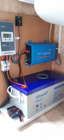

Siempre hay que procurar que la distancia del cableado desde la batería al inversor sea la mínima posible, es decir, ubicarlos lo más cerca el uno del otro. Según la fórmula del cálculo de sección, el aumento de esa distancia es directamente proporcional a la sección resultante.
En esta foto como se puede ver, la sección que tengo es de 16 mm2 y la longitud será de 0,4m, ideal para que la caída de tensión no sea importante con ese inversor.
