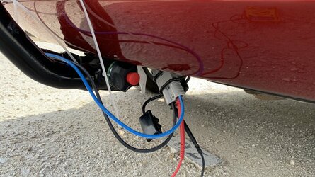

Yo en el Mazda le monté un conector anderson, así llevaba corriente a la caravana con una buena sección para que funcionase la nevera a 12V en el viaje. Ahí se ve algo raro porque le metí el multimetro para ver voltajes.
