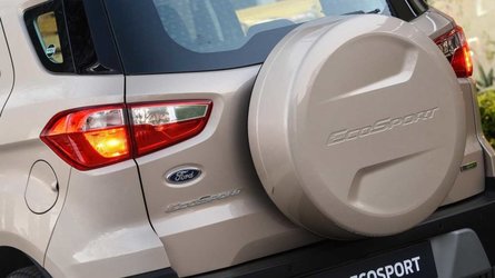

Hay mucho coches,sobre todo SUV y todoterrenos que llevan accesorios exteriores si estar presente en la TIT.
Por ejemplo la rueda de repuesto.
Ver el archivos adjunto 4131391Ver el archivos adjunto 4131392
Esta no consta en la ficha técnica,doy fe de ello por qué yo tuve un todo terreno con la rueda exterior.
Tampoco el techo solar,muy grande y electrico.
Ni las defensas ni los estribos.Tuve un problema con esto en una ITV pero se solucionó ,y no lo apuntaron en la TIT.

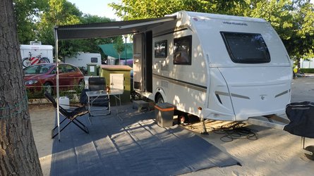

Mi caravana:
Ver el archivos adjunto 4131395
Es original ,salvo el toldo,que está montado para entrega de caravana nueva.
