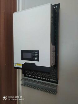

El regulador de la foto no es híbrido. El híbrido es regulador, inversor y cargador. Este es el mío. No es que sea un gran inversor pero por lo menos 1000w tengo. El que tenga pensado comprar un regulador y un inversor es una muy buena opción, evitas cacharros y esta todo mas recogido y de paso tiene cargador IMG-20210711-WA0007.jpg

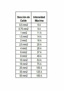

Pues depende de la intensidad que vaya a pasar por ahí.
Te paso una tabla donde aparecen. Hay que tener en cuenta la distancia también.
