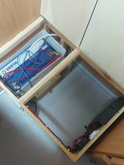

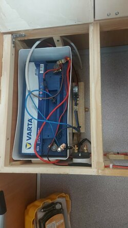

La bateria del mover.....
Quedan mas cosas de investigar, sobre todo esa caja de empalmes estanca de atras en el arcon del mover, de la que hay un mazacote de cables que luego discurren por el interior de la caravana hacia ve a saber donde. Los que van fuera hacia el piloto derecho ya he visto que van tambien a las luces de matricula y galibo delantero y trasero.
De momento el unico cable que he puesto atras es el de la marcha atras, de seccion 1,5 mm que para dos bombillas que no van a encenderse mucho rato, creo que va de sobra. Uno de los coches que remolca lleva centralita para las luces de remolque, el otro no.

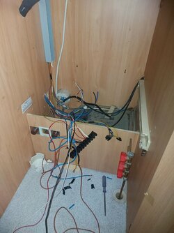

Menuda la que he liado, y todavia no me he metido a hacer el apaño objeto de este hilo.

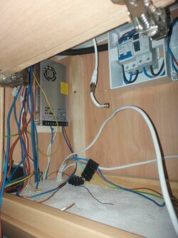

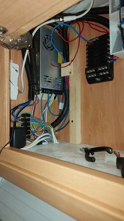

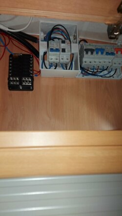

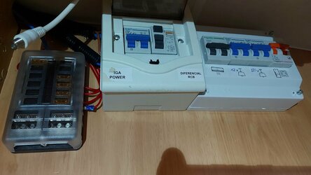

Estoy tratando de organizar toda la instalacion electrica en el armario superior sobre el fregadero y para eso he tenido que pasar dos cables de 6 mm desde la parte baja del fregadero hasta el armario donde estaba el trafo. Ahi he puesto un cuadro con un magnetotermico de 16 Ah, despues el diferencial y luego los magnetotermicos del A/A (10Ah), fuente de alimentacion de 12 V (6Ah) y nevera, ( que no se si poner de 6 o de 10 Ah) y tambien tengo que poner otro para el cargador de baterias del mover, enchufes y luces led de 220 V, que supongo que con otro de 6 ah valdria.
Me ha costado un huevo pasar los cables por el hueco del panel sandwich por donde iba el cableado original.
Tambien he descubierto que los cables que traen los 12 V directos desde la bateria del coche vienen a parar a una caja de empalmes situada en el arcon trasero junto con los cables de señalizacion y luego van bajo el armario, pasan por el baño y aparecen en el pasarruedas izdo bajo el fregadero. De ahi suben un par de cables para dar servicio a los 12 V puestos en paralelo con la salida de 12 V de la fuente. Esa salida ira a una caja de fusibles para todo lo que va a 12 V, como la bomba y diversas luces.
Aun deberia bajar los cables para la bomba desde la fuente y los cables de 12 V para la nevera. Pero etaba pensando en que para simplificar cables, que no me van a caber tantos por ahi, los negativos no necesitan fusible asi que podria poner las masas directas al cable negativo que viene de la manguera bajo el fregadero y asi solo subiria dos cables positivos a la fuente, el de la nevera y el de la bomba.
Si, es un rollo, es hasta dificil escribirlo, como para entenderlo.....
Ahora hay un cisco de cables por ahi tirados, aunque cada vez queda menos. Me quede sin bateria en la linterna y el movil tampoco tenia como para hacer fotos. A ver si mañana hago alguna.
Poco a poco, ya voy algo mas adelantado que estas fotos, que son de ayer.
Pero aun queda. Mañana y pasado no puedo hacer nada y el martes ya tengo que tenerla lista y dispuesta para salir con ella.

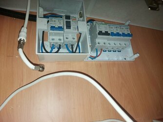

Repaso los PIAAs, uno de entrada directa de 16 Ah, diferencial, uno de 10 para el A/A, otro de 6 para la fuente de alimentacion y luz de techo a 220, otro de 6 para carga del mover y luces led exteriores y la duda es si uno de 6 o de 10 para el frigo y un enchufe para posible microondas

Me parece bien que pongas un diferencial y 4 o 5 magnetotérmicos, pero........... son necesarios tantos?. Las caravanas nuevas que he visto solo llevan un diferencial y un termico a lo sumo 2......... :unsure:
Bueno, ya sabes....yo en principio me he ido dejando guiar por los consejos que me han ido dando tanto por aqui como por algun grupo de wasap, y probablemente no haga falta nada de todo esto.
De hecho, mi caravana solo llevaba un diferencial y un unico magnetotermico para el A/A que fue montado a posteriori.
Pero alguien me comentó que separando los circuitos, en caso de fallo de alguno de ellos, no afectaria al resto. Y en esto, es lo mismo que en una vivienda. Ya esta hecho, asi que, mejor de lo que estaba ha quedado, y teniendo en cuenta que la mano de obra es gratis, pues oye.....

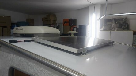

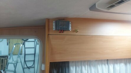

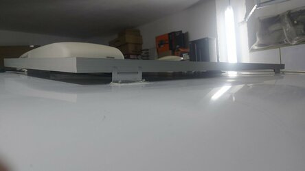

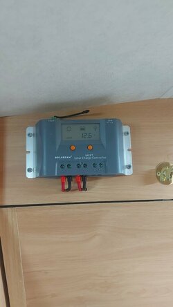

Estoy montando una placa solar de 190 w para cargar la bateria.
Como tengo un cargador de baterias a red electrica que uso a conveniencia y no quiero eliminar, he pensado que a traves de un rele activado por la corriente de carga del cargador. se desconecte la carga de la placa solar, de forma que no sea posible la carga simultanea de ambas fuentes de energia para evitar algun problema.
Algun comentario u opinion al respecto?
Quieres decir un relé de 230 voltios que corte el voltaje de la entrada del regulador de la placa a la batería ,que en reposo mande la placa y al conectar a red cambie al cargador.
Pues yo no le veo ningún inconveniente,a ver si algún entendido en solar nos cuenta algo,por el tema de conexión/desconexión de batería,por el regulador.
No se si haria falta el rele de 220. En principio, el cargador si se activa de forma manual para cargar la bateria, va alimentado a 220 pero en realidad entrega a la salida un voltaje adecuado para la carga de la misma. Ese mismo voltaje de CC seria el que excitase un rele de 5 patillas de forma que cortase el paso de la corriente de carga proveniente del regulador de la placa y diese paso a la corriente del propio cargador de baterias.
El unico pero es como se comportaria el regulador y/o la placa si no pudiesen entregar la corriente generada por estar abierto el circuito.
Bueno,no sé cómo será ese cargador,pero los llamados inteligentes o de frecuencia leen la batería antes de arrancar.
Si he entendido bien,quieres poner el relé en la salida del cargador,pero esto va directo a batería,por lo que siempre va a leer la carga de la batería que serían los 12 voltios.
Entonces el relé siempre estará alimentado.
No sé si es así como lo quieres poner.
Yo creo que lo más lógico y seguro es lo que te comenté,a 230 v el relé,y cuando está alimentado por qué estás tirando de cargador,ya te corta la entrada del regulador.
Sobre esto de la placa,a ver si nos iluminan los entendidos,se supone que no pasa nada,pero bueno.
A ver si me aclaro.
La idea es un rele que en reposo tenga siempre conectado el circuito de la placa solar a la bateria,
Positivo de bateria al 30 y el 87a iria al regulador de la placa. La bobina del rele estaria desactivada.
Con la bobina excitada el rele daria paso del 87 del cargador al positivo de bateria.
Si puenteo el 87 con el 85 y e 86 le llevo a masa, al conectar el cargador de bateria, el cargador entregaria 12 v al pin 85 para activar el rele y a traves del 87 daria continuidad hacia el 30 y cargaria la bateria.
Al desconectar el cargador, los 12 V podrian llegar desde la bateria a traves del 30 al 87 y por estar puenteado con el 85, la bobina permaneceria excitada y no podria quedar desactivado. Es a eso a lo que te referias?
Lo puedo solucionar con un diodo o sino, con un rele de 230 v, como dices, pero este ultimo sera mas complicado de encontrar y mas caro, no?
Y serviria excitarlo a 220 y utilizar un conmutador a 12 V?
Bueno, se mas o menos lo que decis, pero no termino de encontrar el aparato adecuado. Si son de 12 V con 5 patas, no tengo problema ninguno, pero de 220 V no se como buscarlos. Alguna ayuda o sugerencia?
Vale, creo que ya lo he conseguido. Ahora a instalar con presteza para poder llegar a tiempo. Gracias por todo.
Iremos poniendo avances (de los de verano no, eh?)
Ya esta todo montado. La placa ya carga la bateria y si conecto el cargador de 220 v, el rele interrumpe la alimentacion de la placa a la bateria.

La bateria del mover tiene un cable que va hasta la lanza a una conexion hembra de 13 pin. El positivo va al terminal 9 y la masa al 13.
Con el polimetro compruebo que llega tension a los pines de la base, 12,6 V.....todo bien.....
Enchufo la piña macho de la caravana al coche con este cerrado y sin llave en contacto y dentro de la caravana funciona todo lo que va a 12 V.
La quito del coche y la pongo en la caravana y no funciona nada. Llegue a pensar que podria ser por la carga continua de la placa, pero si quito el fusible de la placa y la elimino de la ecuacion, el resultado es identico. Con la bateria del coche, funciona, con la del mover, no.
Pues despues de mirar, el caso es que debe haber meigas por ahi metidas haciendo de las suyas....
