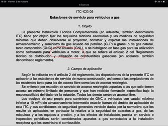

Efectivamente... colocar GLP en la Ac es legal, siempre que pases una homologación, según pone la ITC-ICG 10...
Claro que la ITC- ICG 5 dice que...
pero vamos, yo comprendo que leer todo, hasta el 10, es largo...

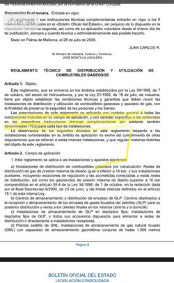

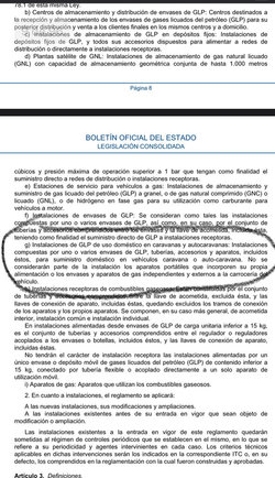

En artículo 2 que hace referencia en el campo de aplicación dice lo siguiente:
Edito, en el campo de aplicación está el e) automóviles pero también el que indico. Y que hace referencia al artículo 2 en las estaciones de distribución. Al menos lo que yo interpreto.
Ver el archivos adjunto 4116997
Está hablando de distribución en gasolineras de bombonas de butano y propano, que también son GLP.
Creo recordar que sigue hablando, más abajo en ITC-ICG 8? 9? 7? del modo de almacenamiento, de jaulas, de alturas, etc... pero no de GLP a granel, que es lo que nos ocupa.
Dice en el reglamento dentro del objetivo que se aplica a todos los ámbitos, todas la ITC hacen referencia al artículo 2 de campo de aplicación. Y están enumerados. Yo entiendo que aun siendo estaciones de servicio ( para vehículos) según el artículo 2 el ámbito de aplicación es a todos lo puntos referidos.
Ver el archivos adjunto 4117001
Mira, ese es el reglamento para almacenamiento y distribución de todo tipo de GLP. Butano y propano o ambos mezclados en diversas proporciones.
En gasolineras, a granel, como pone la ITC-IGC 5, se vende para automoción, como te he marcado.
Envasado, en gasolineras para uso doméstico, incluso para Cv y Ac, pero envasado.
En depósitos o canalizados para uso doméstico e industrial.
Esto va de que se pueden negar a servirte, no de que si una Cv puede o no llevar GLP, que hay quien se obsesiona y se confunde... que te van a servir, si. Que se pueden negar, también. Por mucho que alguien se ponga como se ponga.
