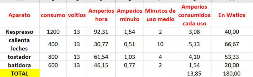

Nosotros hacemos café con la Nespresso (4 por la mañana, dos después de comer y otros dos/cuatro para merendar).
La leche se calienta en el calientaleches (eléctrico).
Todas las mañanas hacemos tostadas (tostador eléctrico) para cuatro personas normalmente.

A las baterías no les pasa nada por engancharle consumos altos poco tiempo (nespresso, tostador o secador de pelo) y menos a las Lifepo4 que mantienen el voltaje en 13v (no bajan cuando se les exige como las AGM) como unas jabatas desde el 90% hasta el 10%.
