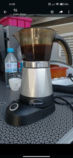

Por cierto, esta semana pasada me acordé de ti Mates, un poco harto de la fiabilidad de mi handpresso y aprovechando la reforma, me pasé a la cafetera eléctrica. 62 amperios gasta la puñetera, eso si, no llega ni al minuto.
Más vale que tengas buena sección de cableado para semejante consumo si no quieres salir ardiendo.... Mamma mía que disparate, con lo bien que se hace el café en la cafetera italiana con el gas...
Discrepo
El café se debe hacer a 84ºC
En la cafetera italiana hierve a más de 100 grados (con la presión) por lo que quema el café y no sabe igual
Además ese gas es contaminante (quemas y emite CO2)
La batería la cargas con energía solar limpia y gratis
Todo son ventajas

70 de sección, según indica el manual del inversor. Aguanta sin problemas mucho mas de ese amperaje.
Lo de disparate lo dejamos ahí.
Por cierto, ¿Qué cafetera italiana hace expresso? creo que ninguna.

No te lo tomes a mal, que por aquí todo suena peor... Un saludo . 70mm de sección de cableado ?

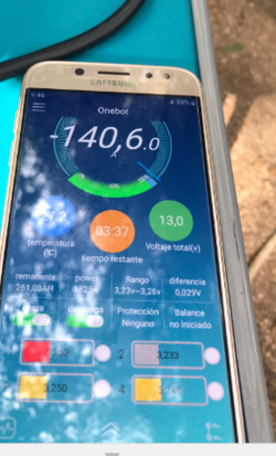

Lo que viene a decir que gasta 1A o como mucho 2A si ponemos el consumo del inversor en hacer un café (barato creo)
Si, es lo que recomienda el fabricante en su manual. Dometic 2000w.
Si tomas café con leche o un solo largo te puede valer la italiana si te gusta el sabor (yo no puedo con el), pero si te gusta otro tipo de café no sirve.
En consumo total es poco, me bajó un 1% la batería de la AC con el café, que será algo menos. Impresiona la cantidad de amperios, pero es un minuto.

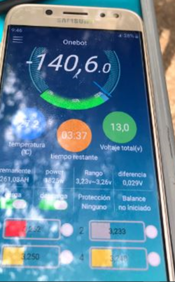

Lo interesante de la foto no es los consumos instantáneos (que también) es como a pesar de esos consumos, mantiene el voltaje en los 13v. Con dos AGM eso estaría entorno a los 11,8 v hasta parar el consumo, con riesgo de que el inversor entre en protección por bajo voltaje.
