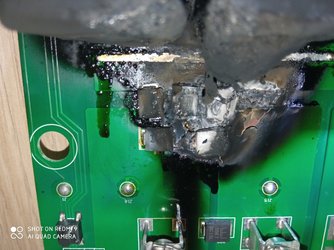

Hola, estaba escribiendo en otro grupo que casi sale ardiendo la caravana.

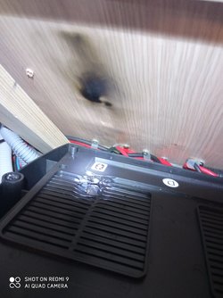

Al salir de la parcela con el mover 10 metros, he visto por dentro una marea de humo que parecía 10 hippies fumando hierba..
Se estaba quemando la centralita del mover.
No tenía el freno de mano echado, y han sido solo 10 metros, unos segundos más y hace llama...que susto.
Esta la centralita achicharrada por dentro, mañana echaré un vistazo con más detalle
Habéis oído alguna vez eso??, El mover hizo hace 10 días justo dos años.

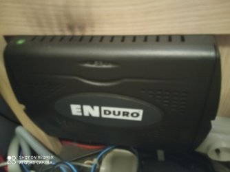

El típico de enduro, no me acuerdo el modelo

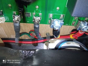

Sin tener la certeza, apostaría por cables flojos en los terminales de salida hacia los motores.
Cuando puedas pon unas fotos
Pues aquí están las fotos.
He tenido suerte de que unos segundos más habría salido ardiendo.
Como puede fundirse una centralita así???

Parece que se ha quemado el relé o las soldaduras de este.
Madre mía,es el mismo que el mío
Tiene pinta que lo que había ahí es un relé no? Normalmente cuando un relé se quema así es por consumo excesivo que puede ser provocado por una soldadura floja , al estar floja aumenta el consumo y se empieza a calentar la carcasa plástica hasta que arde... También puede estar provocado por entrar y salir rápidamente el relé y provocar chispazos y hacer que se caliente la carcasa y arda, suele estar provocado por batería baja que hace que la electrónica se vuelva loca y empiece a ratear el relé.... Es algo improbable y puede pasar... O por suciedad en los contactos del rele con el consiguiente aumento de amperaje.... No sé cuándo consume un motor de estos pero no tiene que ser poco ... Ale no sé si sirve de algo la respuesta pero hay os lo dejo ... Jejej

Si no es una mala soldadura,puede ser que la batería haya provocado eso.
Igual no por rateo,si no por qué los contactos se queman al exigir un esfuerzo que la batería no puede dar.Bajan los voltios,suben los amperios.
Eso lo he visto yo en contactores ,se queman los contactos y se meten fuego por qué se exprime mucho la batería y la seguridad de la electrónica no lo detecta.
Pero no es instantáneo,poco a poco se va quemando hasta que llega ese punto.
Pues la muy jodida sigue funcionando.
Lo he probado y mueve el motor como siempre, no hace nada raro y tiene fuerza.
El caso es que me va a tocar poner una centralita nueva. 300€, y quien me dice a mi que no la pase lo mismo a la nueva.
Algo tiene que tener que ha fallado, a ver si me dicen con suficiente seguridad si ha sido de la misma placa, o de algo de la instalación que haya hecho eso.
No sé si tiene que llevar algún tipo de fusible para estos casos que corte corriente o se los h pasado ponerlo o que, es que no tengo ni idea.

Modelo: Enduro EM303 evolution manual.

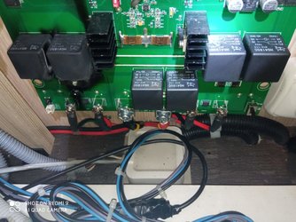

No ha sido un relé, ha sido, o un diodo supresor de transitorios, o el transistor que controla el PWM. El calor que ha desprendido ha fundido el plástico del relé superior, pero no ha sido el relé.
Se puede ver en el otro par de relés.
Si sigue funcionando como antes, no hay duda: es el diodo. Y funciona porque este componente protege a los transistores de los picos que meten los motores cuando el PWM manda 0 o al retirar la tensión del todo. Si pudieras hacer una foto del mismo sitio, pero en el otro par de relés, lo confirmamos del todo. @patxines.
No sé me ocurre qué puede haber pasado para que salga ardiendo. Y es un componente que apenas tiene nada que pueda arder, salvo que se queme el plástico de alrededor.
Para veteranos. ¿Os acordáis de lo que le pasó a Mimanolo, que se le partió un componente? pues es lo mismo, pero en aquel caso, sin arder. Si es eso, la reparación es muy sencilla y la puede hacer "cualquiera" que tenga un poco de maña con el soldador. Mimanolo lo hizo.
Ahora me he leído otros mensajes.
Creo que lo primordial es cortar la llave de corriente de la batería. Con eso se acaba con el calor que genera el componente, que puede ser mucho aunque la corriente sea baja y no salte el fusible. Incluso con 2A puedes armar una buena fogata... y el fusible es de 30 A, o más ¿no? Son motores que consumen mucho.
Sí que puede ser una mala soldadura la que genere el calor, pero el achicharramiento del componente que se ve en la foto indica que ha salido del ahí, y no de la soldadura.

Yo he estado buscando por todos lados el fusible y no veo, si lleva alguno tiene que ser entre la batería y la centralita, creo yo, y yo no lo veo.

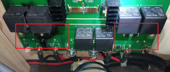

A ver si esta foto te ayuda para ver el mismo sitio, pero en el otro par de relés.

Ayuda la parte de atrás: se calentó tanto que llegó a romper la placa :shock: y eso que es de fibra...
¿Puedes meter la cámara por debajo de los relés? Para que no "hagan sombra" y se vea bien los cuatro diodos (me parece que son cuatro) que hay debajo, de un lado y de otro.
Que se vean bien estas zona:
No le deis vueltas, no hacen falta muchos amperios para provocar algo así. Y si salta el fusible, es que se ha pedido demasiado. Cuando lo puenteas, estas dejando desprotegido todo el circuito. También los cables si hay un corto, y un corto con una batería es un peligro, incluso si está a medias. Yo he visto como se fundía una llave del 10-11 por puentear los dos polos. ¿Qué le puede pasar a un cable, aunque sea de 6mm? lo mismo.
