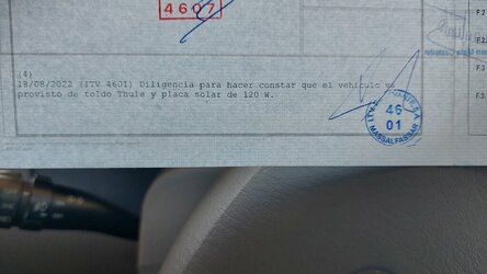

Pues yo ya lo tengo anotado. He recogido esta mañana la TIT en la ITV de Massalfassar, así que si no quieres esperar, acércate allí:

Curioso, a mi me hicieron indicar marca y modelo del toldo y lo mismo con la antena.
A mi también en el documento de Declaración Responsable, pero al recoger la tarjeta esta mañana he visto que no habían puesto el modelo ni el tamaño del toldo.

Vaya chorrada si no ponen ni marca, ni modelo, ni referencia.
Entonces ¿que consta en la TIT? ¿Una anotacion generica de que lleva toldo o placa?
Si cambias toldo o placa te sigue sirviendo igual la anotación ¿no?
