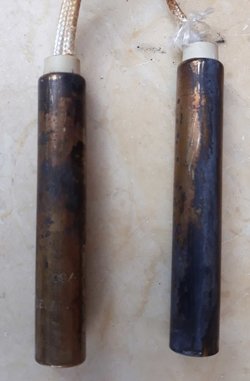

Retomo este hilo con una consulta.
La nevera de la Moncayo, después de 37 años, ha dejado de funcionar eléctricamente.
Digo eléctricamente porque a gas no lo he probado. Nunca ha funcionado a gas, excepto para probarla.
De momento la tengo sacada de su ubicación, tumbada boca abajo y le he ido dando golpecitos en el serpentín, que es, por lo que parece, lo que conveniente en estos casos.
Mañana la pondré en marcha y miraré si funciona.
Básicamente miraré si se calienta el serpentín, porque mucho me parece que será la resistencia que ya ha llegado al final de su vida útil.
¿Dónde se encuentra la resistencia? ¿Dentro de el cilindro que va como acolchado por dentro?
Es que ya veo que la tendré que buscar.....
Sí, ya se que lo primero que tendría que hacer es mirar si funciona a gas, y si funciona es que la avería es eléctrica. Pero primero miraré si funciona la resistencia, sino la pondré a gas y a ver que pasa.
Si a gas tampoco funciona es que tiene mal pronostico el asunto. ¿no?
La verdad es que la nevera por detrás, y también en su conjunto, se ve la mar de bien. Sinceramente pensaba que estaría bastante oxidada y deteriorada pero no es así. Parece que no haya pasado el tiempo.
La resistencia ¿está dentro de este cilindro?
Hoy la pondré en su posición normal y enchufada a la corriente.
A ver que pasa.....
Bueno, pues avería detectada.
Efectivamente, las resistencias 12/220 V estaban dentro del cilindro.
Es la resistencia de 220 V que no funciona.
Me parece que será difícil encontrar un repuesto.
Mirando a la izquierda es la de 12V que funciona. En la carcasa pone 12V 120W 2/80. Esto ultimo debe de ser la referencia. Y la otra, a la derecha, es la de 220V 35W 9/83, que no funciona.
A ver si alguien las reconoce y me puede decir donde comprarlas porque ya puestos, y si no son caras cambio las dos. Con 37 años que tienen están mas que amortizadas....
Me parece que este hilo ha entrado en el olvido general porque nadie me ha dicho absolutamente nada.
Pero bueno, la avería ya está solucionada.
He cambiado la resistencia de 220 V por otra parecida y parece que funciona.
La dejaré encendida hasta mañana y a ver que pasa.
Lo de haberla sacado, haberle dado la vuelta durante 24 horas dándole golpecitos le habrá ido bien.
Además me ha servido para limpiar el hueco de la nevera y la propia nevera.
Mañana, si todo va bien, volverá a su sitio.
