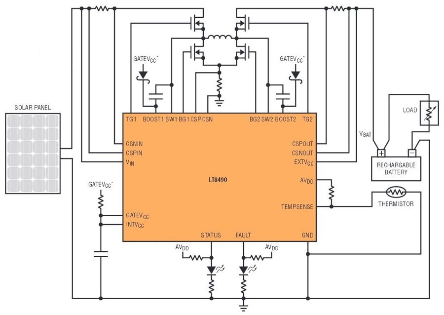

Me cito por que releyendo las características y repasando el esquema, se trata se un buck-boost, es decir, que lo mismo baja la tensión cuando hay demasiado sol, que la sube cuando hay demasiado poco. Otro motivo para meter el puente de FET.

A mí me parece una chapuza, viendo el diodo del esquema, es para poca corriente de carga, no creo que llegue a 3A. Llevará un panel de poca potencia porque de lo contrario se podría usar de barbacoa. Cálculo paneles de <40W
Los reguladores de calidas, porque hay mucho barato, utilizarán resistencias de carga, es decir que conectan una carga y no cortocircuita el panel. De hecho por eso llevan esos dispadores, porque el calor es menor en proceso de carga...
